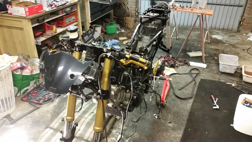

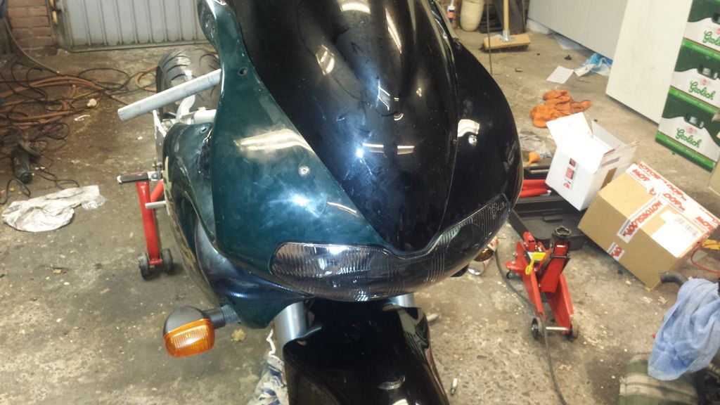

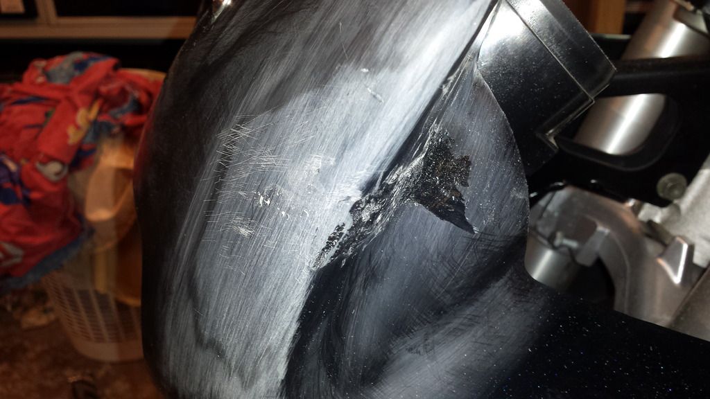

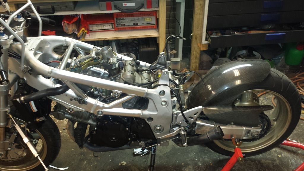

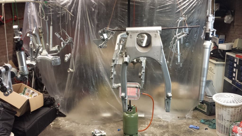

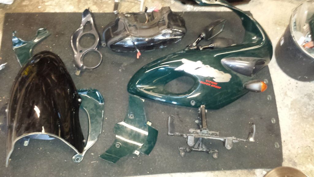

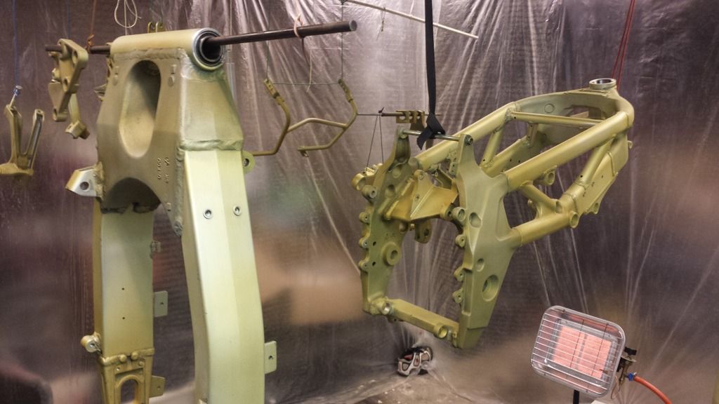

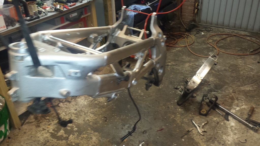

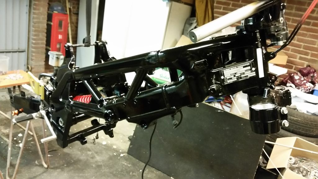

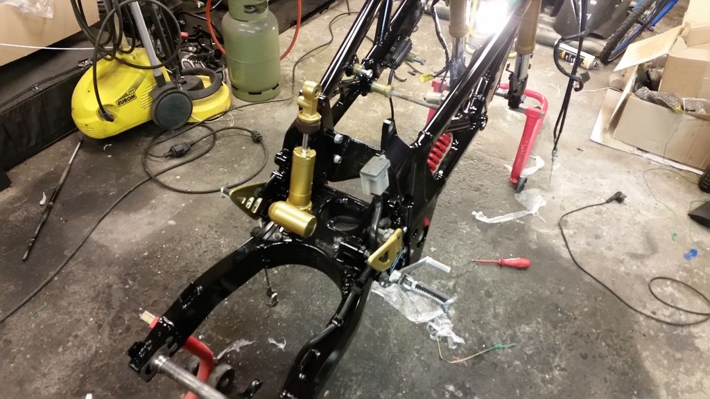

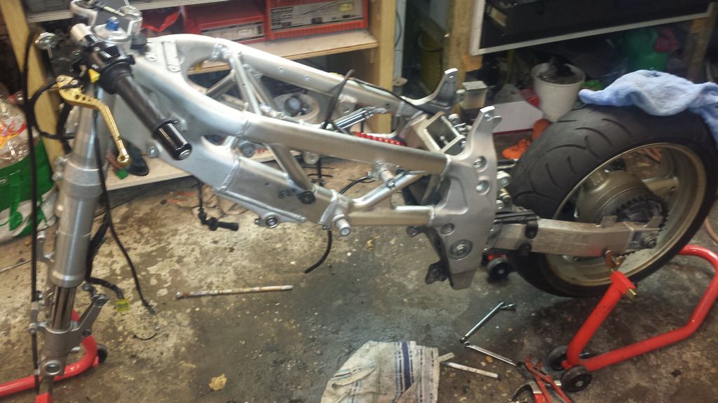

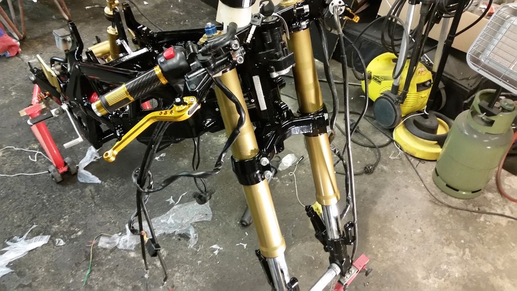

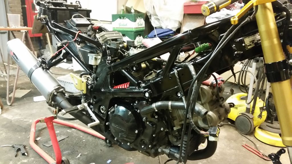

Zo ff een update verzekering nog niets gehoord de dader nog steeds onbekend maar we gaan door met
weder opbouw \:D/ .
Alles van het frame gehaald en schoon gemaakt alle lagers gecontroleerd en opnieuw invetten.
Balhoofd lager vervangen uit voorzorg.
En nu bezig met opbouwen de nieuwe kuipen schuren en de linker lassen.
Dus alles vervangen wat kapot is zoals koeler,schetsplaat rem,kuipen,uitlaat bochten,dempers en nog
wat kleine dingen.
Hier een paar foto's

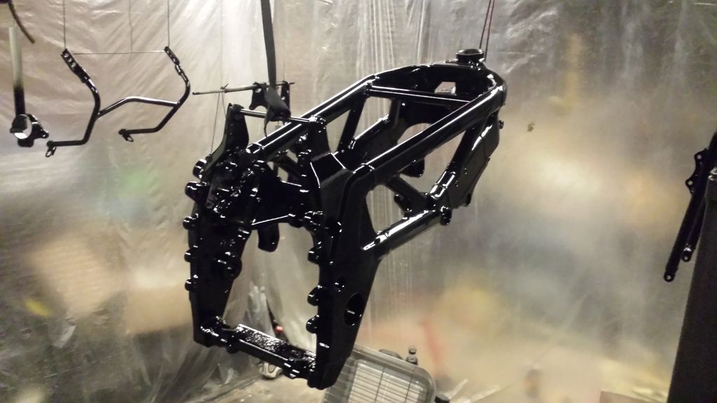

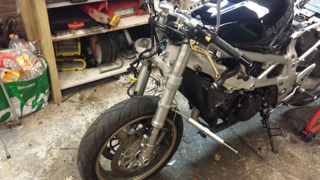

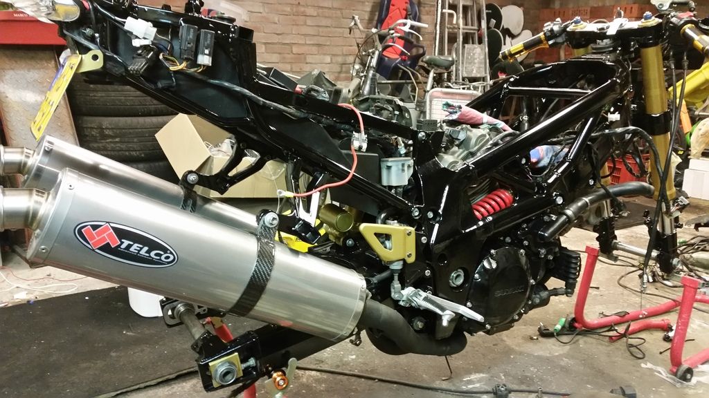

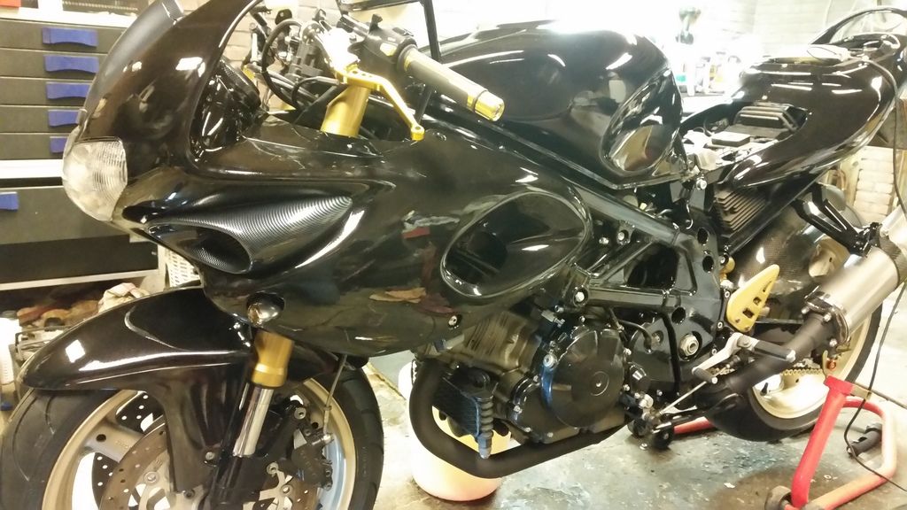

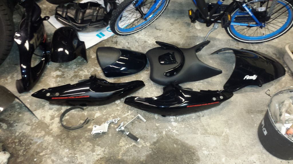

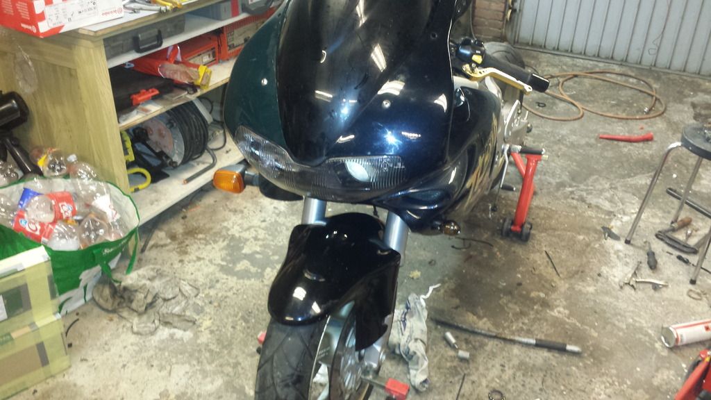

Zo een beetje laat maar nu laat ik ff de vorderingen zien na mijn aanrijding.
Alles is zowat gespoten en ben nu bezig aan de laatste hand om weer te kunnen rijden.
En de laatste foto is zoals hij er nu bij staat.
De kappen en tank zijn bij een spuiter gespoten in black pearl met iets extra in de zon zie je het goed.
Maar er komen straks nog wel meer foto"s

Zo dan! Jij hebt het ook goed aangepakt!
Als ik zo moet gokken heb je de delen vast niet met een knikkerbus gedaan...

Berichtdoor lazo » 14 mar 2016, 23:13
Nee geen knikkerbus gewoon met de spuit eerst etsende primer daarna zwarte primer vuller en daarna 2 lagen zwart en natuurlijk elke keer schuren.
Heb in het verleden veel vaker onderdelen gespoten maar de zin was er toen af maar nu kreeg ik weer zin haha.
De wasmand is een poetsdoeken mand haha.
