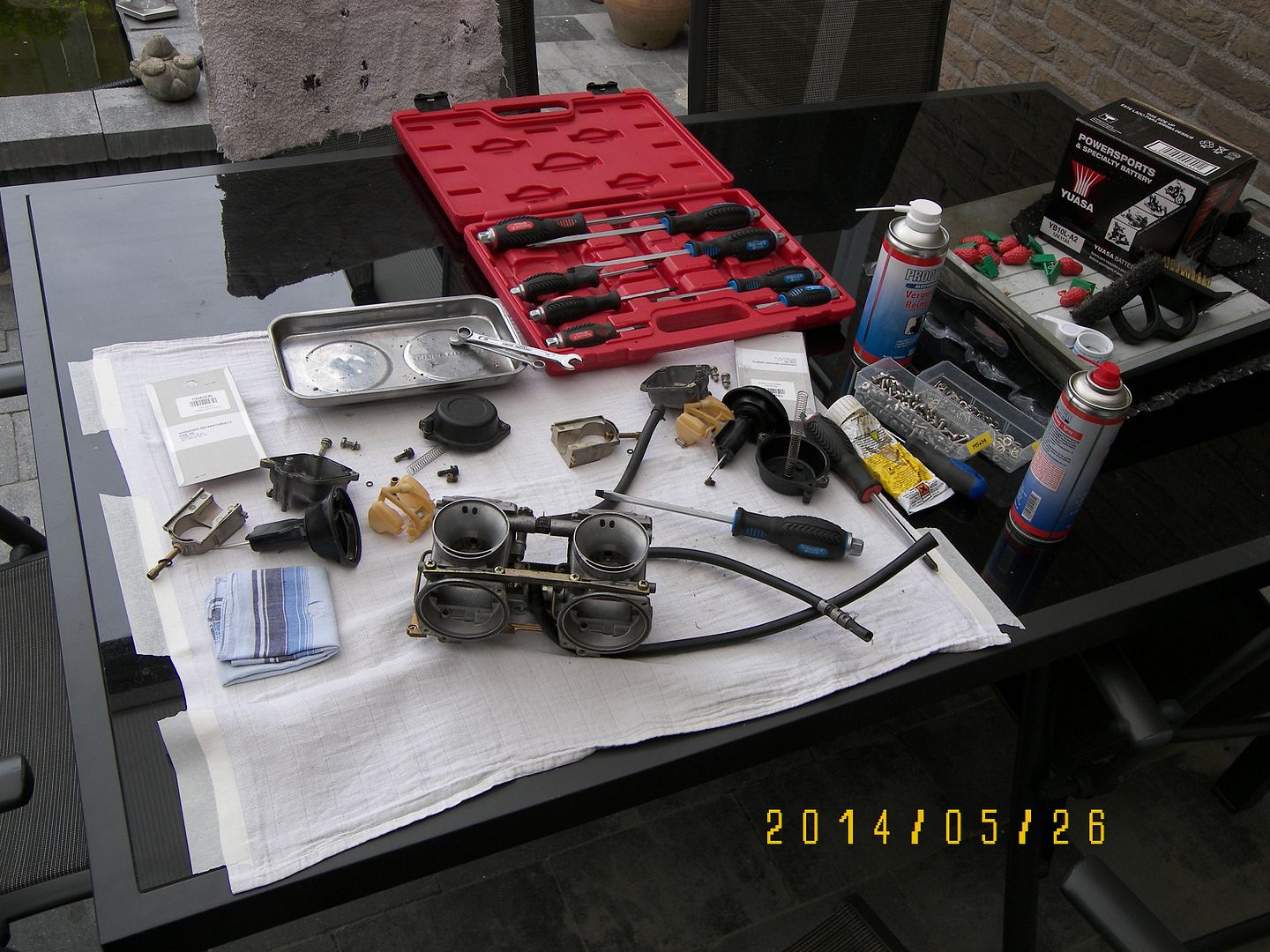

Effe uit een ander forum geknipt, toen ik mijn carbs reviseerde:
Nou hierbij een verslagje van het reviseren van de carburateurs. Ter lering en vermaak.

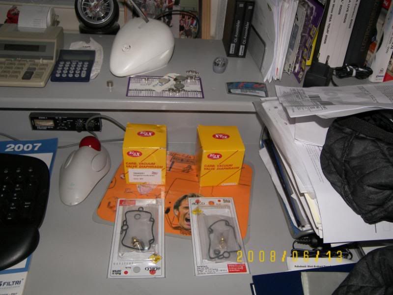

Benodigdheden (als je het goed wilt doen) revisiesetje met alle o-ringtjes etc. En 2 membramen. Ik wist niet in welke staat ze zouden zijn maar om zeker te zijn toch maar gekocht.
Dan is het zaak de carburateurs uit de motor te halen. Dit valt bij de Gs gelukkig erg mee. Tank eraf, luchtfilter eraf, klemmen los hallen. Slangen loshalen, choke en gaskabel eraf en voila een setje carburateurs. Eerst maar even aan de buitenzijde gereinigd. Dan komt er straks tenminste geen vuil in.
Dan mee naar binnen en op een schone werkplek uit elkaar. Begin met het leeg laten lopen van de carburateur. Door onder de schroef open te draaien loopt de vlotterkamer leeg. Anders wordt het zo'n kliederzooi (wordt het toch wel). Begin met 1 tegelijk. Zo zorg je ervoor dat je geen onderdelen door elkaar haald. Eerst de bovenzijde eraf. Daarna kun je het membraam met de naald eruit halen.
Dan de vlotterbak eraf halen. Let op deze schroeven kunnen vastzitten. Niets forceren want door het zachte materiaal heb je zo iets naar de kl*te geholpen.

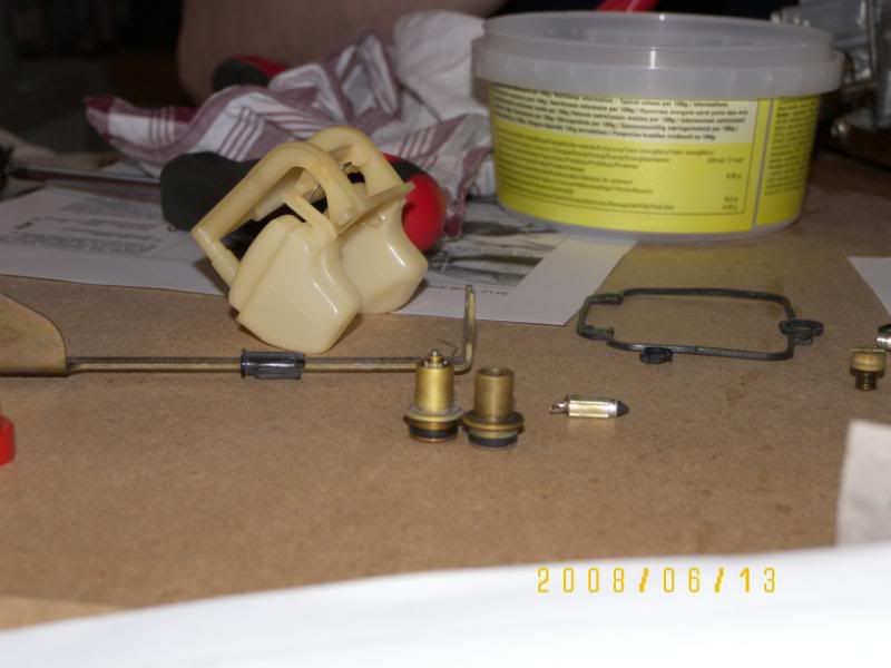

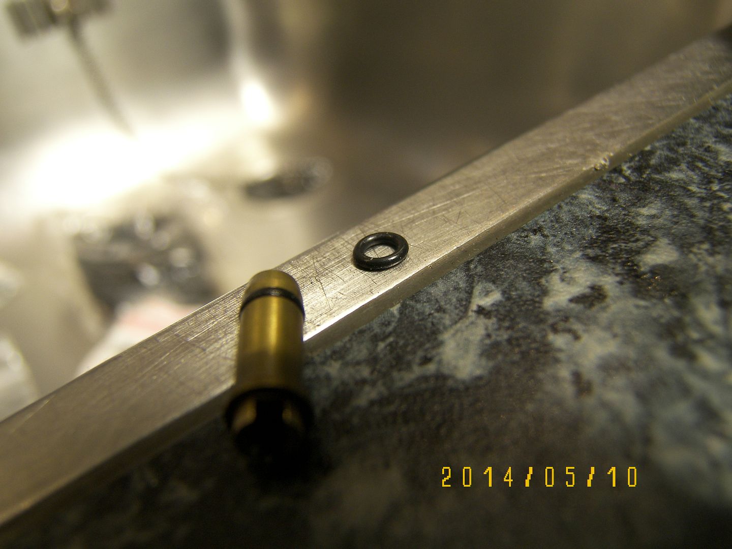

Verschil tussen oud en nieuw:
Alle o-ringen waren compleet plat en verhard. Ze moesten er met een kleine schroevendraaiertje eruit gepulkt worden! Daarna een kwestie van goed schoonmaken met spuitbus carbreinigeren en perslucht. Goed ventileren want dat spul stinkt echt een uur in de wind! Kan nooit gezond zijn...... :P De pilootschroeven eerst indraaien en aantalomwentelingen tellen. Daarna uitdraaien. Op deze manier weet je de instelling en kun je ze straks weer goed erin doen. Was je instelling zowieso kl*te dan is de fabrieks instelling 1 7/8 van maximaal terug. Dus eerst helemaal indraaien en dan 1 7/8 terug.
Daarna de zaak weer in elkaar met verse 0-ringen. Let ook op dat je de o-ringen op de correcte plaats zet. Met name bij de naald geleider maakte ik de fout de o-ring in het gat te leggen inplaats van over de geleider te trekken. Aangezien de oude o-ring allen maar een vlek onderin was geworden was niet helemaal duidelijk hoe hij gezeten had. Op de exploded view tekeningen van WPH stond hij niet afgebeeld! Resultaat is een motor die echt voor geen meter loopt! Uit eigen ervaring vastgesteld. B| (kon ik weer opnieuw beginnen)
Ook belangrijk is het controleren en afstellen van de vlotter hoogte:
Beide dienen gelijk te zijn. Indien niet correct (14.6mm) dan lipje van de vlotter bijbuigen. Maar wel voorzichtig want oud plastic breekt makkelijk.
Afijn vanmorgen alles weer in elkaar gepulkt. Gelukkig starte hij nu wel goed. Wel liep hij erg rommelig. Hmmmm synchroniseren dus, jahoor stond dus compleet verkeerd. Nadat dit gebeurt was liep hij al meteen veeeeel rustiger. Tijd voor een proefritje. Het resultaat mag er zijn. Keurig vloeiend door de toeren. Bij 100km nu 5000tpm ipv de vroegere 5500tpm. Ook stationair nog even afgeregeld op 1300tpm. Loopt nu mooi rond en niets van het gehakketak. Gelukkig. Nog even de komende week het verbruik afwachten maar dat weten we vlug genoeg. Woonwerkverkeer 110km per dag :+
Ik laat het nog wel weten.
Aan alle anderen veel succes!

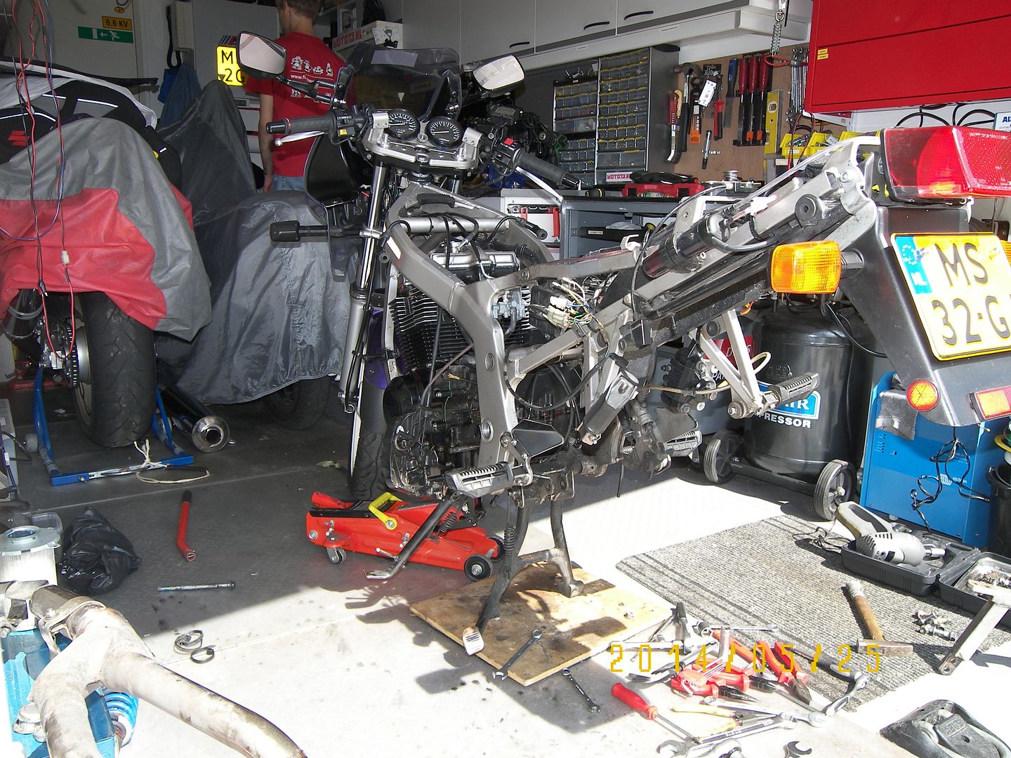

Zo is mijn GSje verwend afgelopen maanden.......

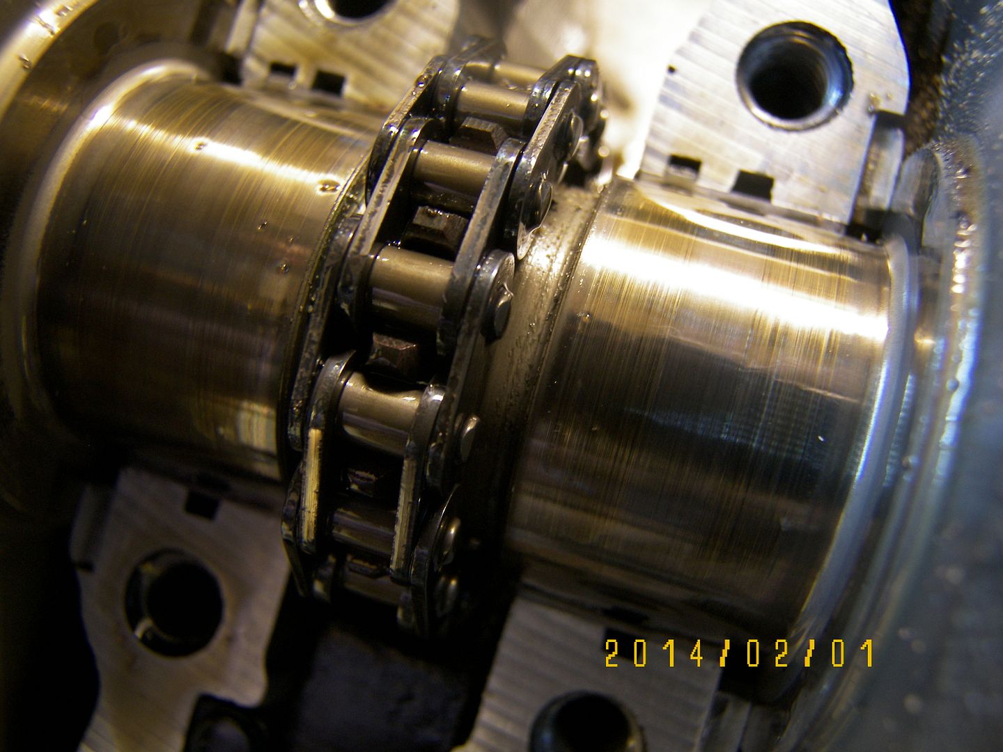

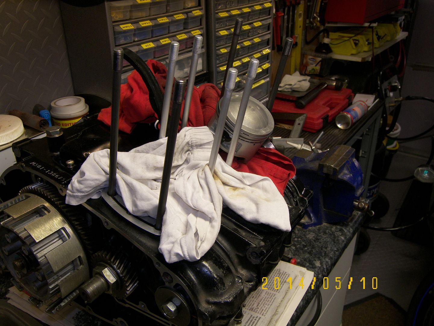

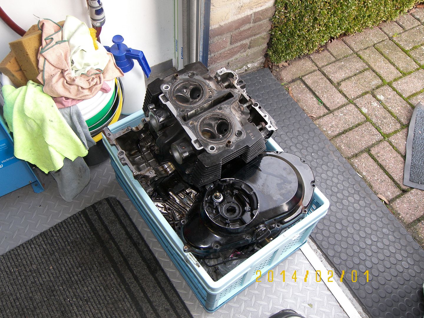

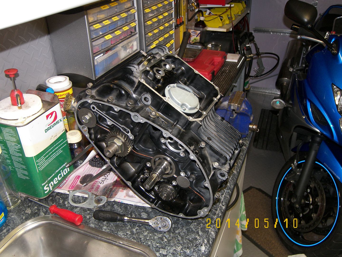

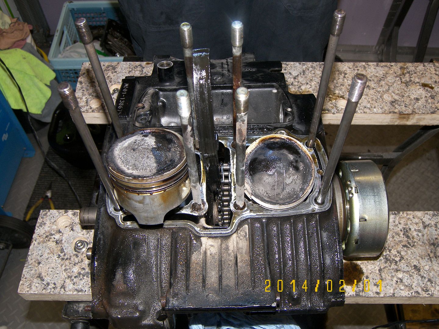

Blok maar eens uit elkaar getrokken.
Robin (middelste zoon) heeft vandaag flink geholpen. GS motorblok uit elkaar gehaald (COMPLEET)
Helaas 2 bouten afgebroken :( Dat wordt boren.
Welke klep lekte er niet... :( Juist ja, GEEN...........
eind resultaat na 2,5 uur werken met zijn tween:
Viel me nog niet eens tegen als je bedenkt dat de motor 110.000km gelopen heeft.

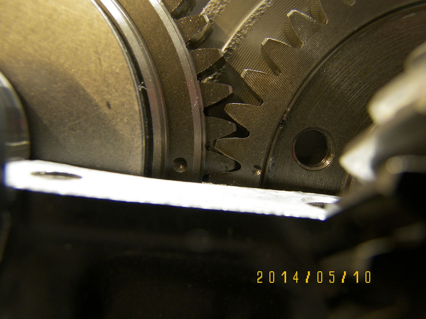

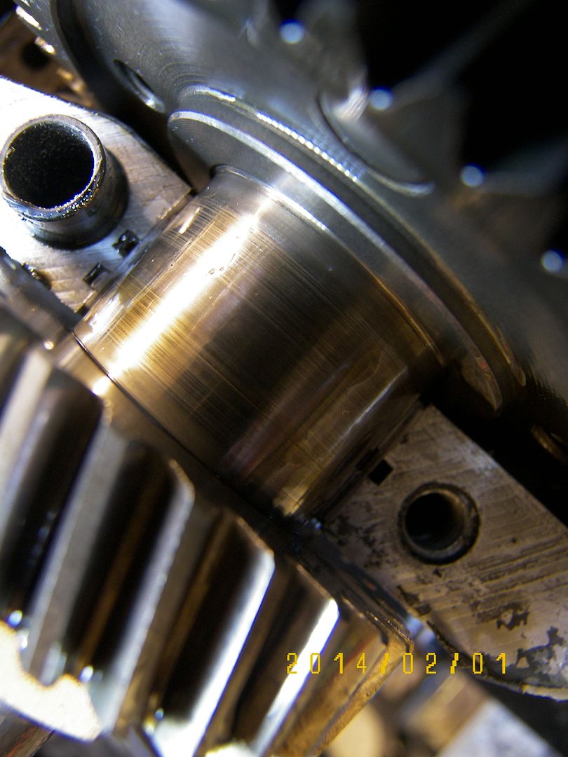

De versnellings bak / krukas/ balansas / nokkenas vertonen geen overmatige slijtage, maar:
-koppeling versleten, moet vervangen worden,
-veiligheids halve lagerschalen ook maar vervangen denk ik. Wordt een leuk bedragje aan onderdelen :shock:

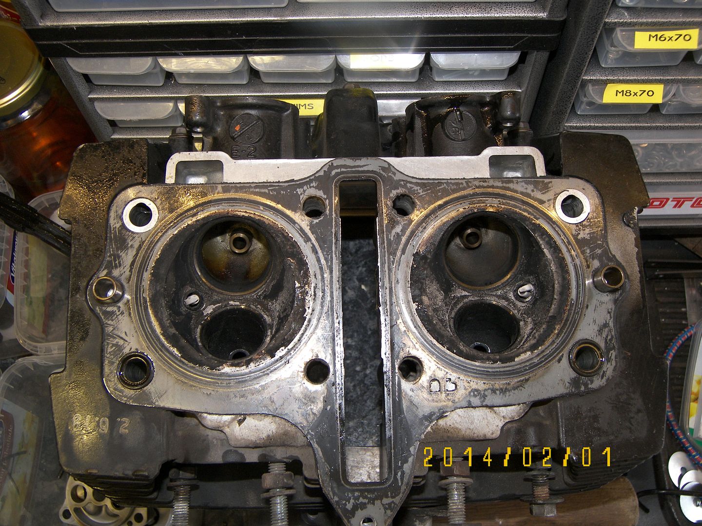

Eerst een hele zaterdag doorgebracht met het afkrabben van een 22 jaar oude pakking. :evil:
Pffff, wat een k*t klus...
En, ja ik heb een pakkingschraper, maar uiteindelijk bleek een stanley mesje het makkelijkst.

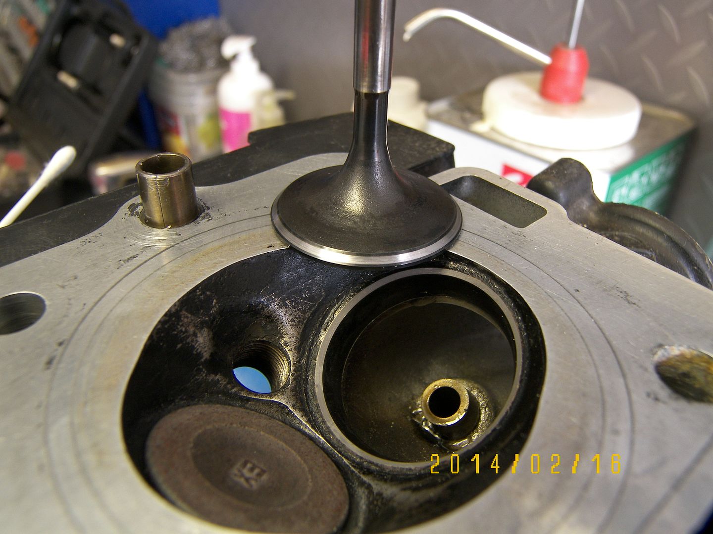

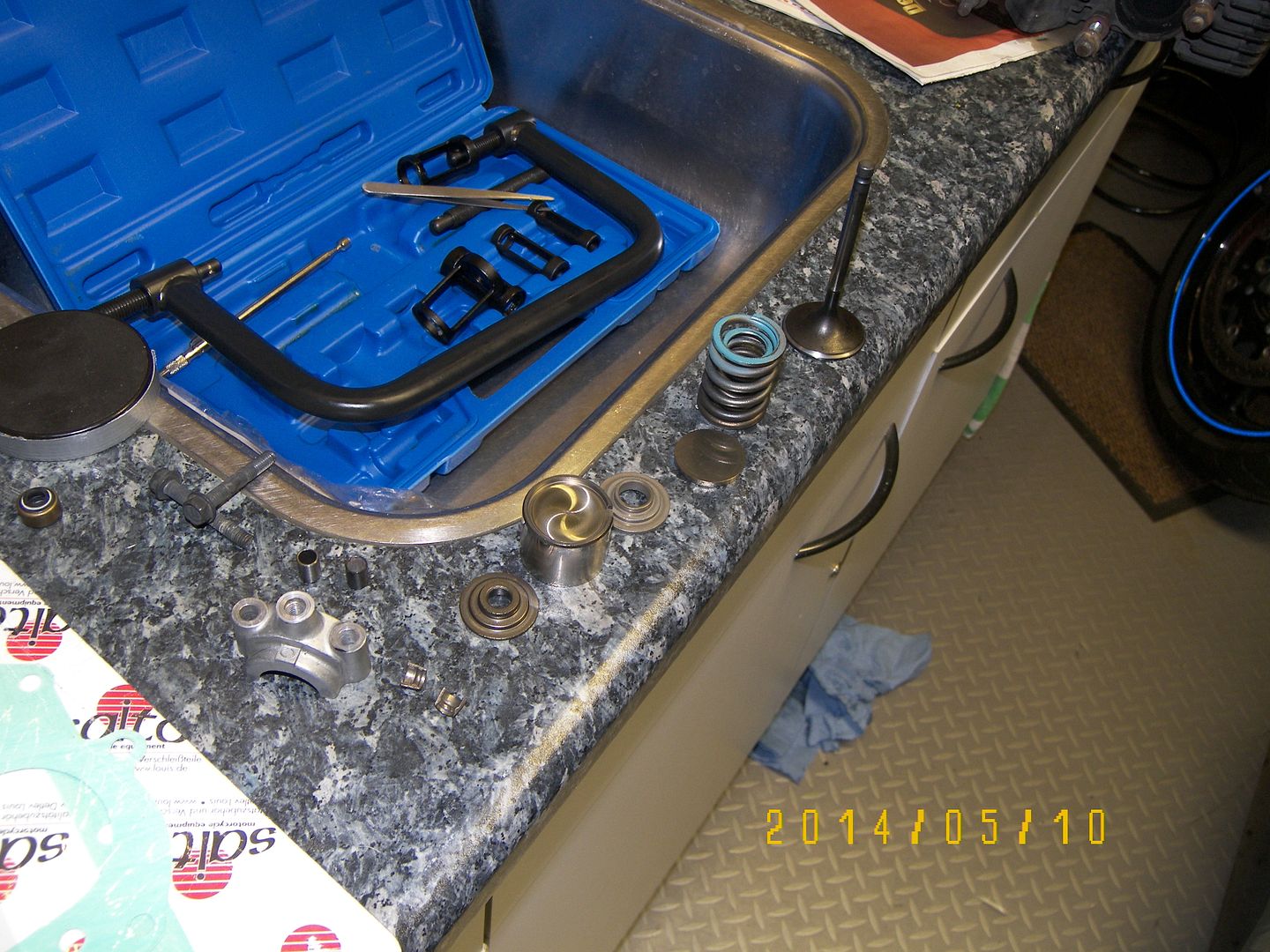

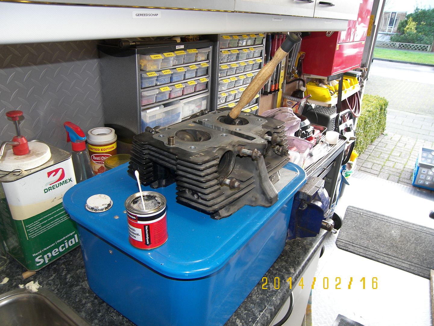

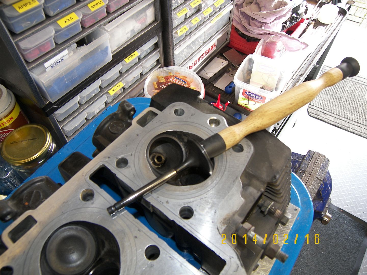

Toen een ander (leuk!) klusje,het opnieuw inslijpen van de kleppen.
Leuk, ouderwets, handwerk. :yes:
Als je een mooie gladde rand ziet van 1mm zit je goed!

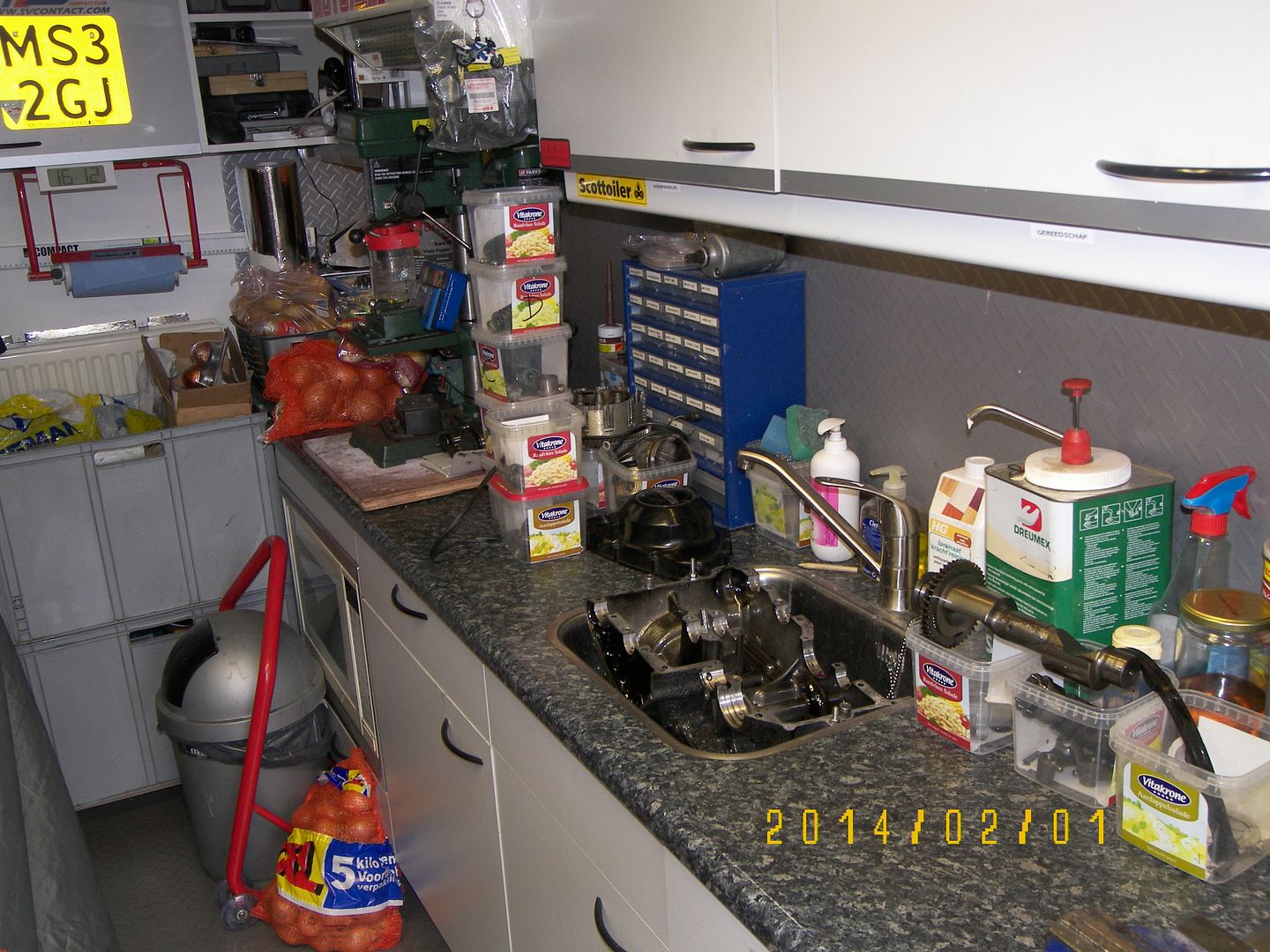

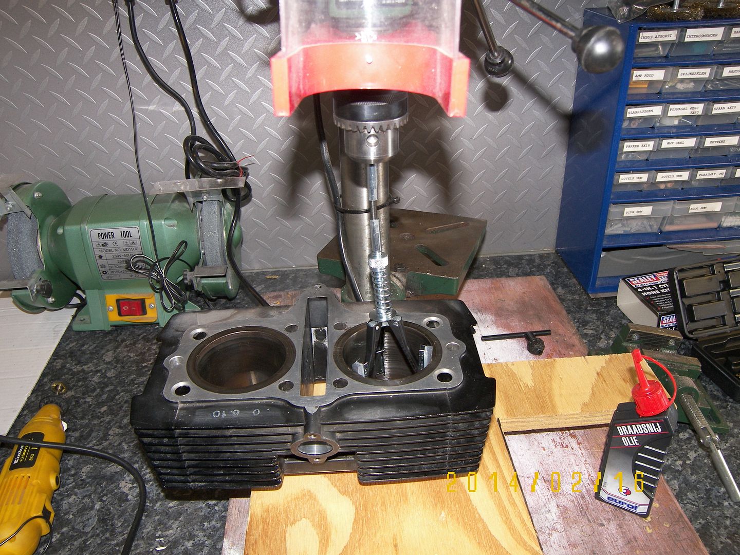

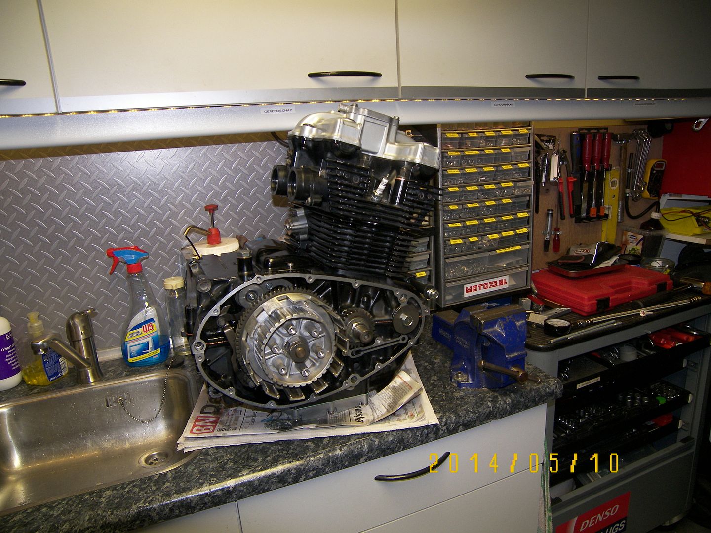

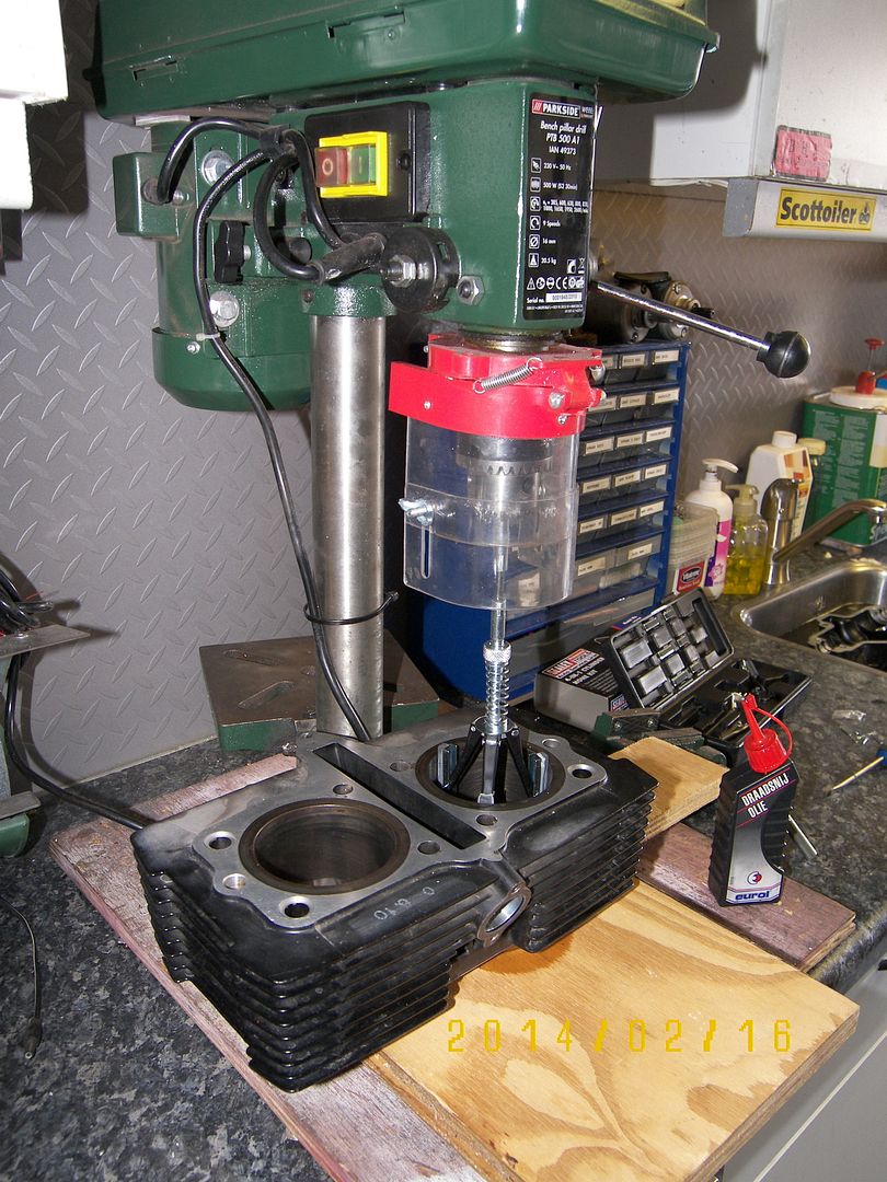

Vervolgens nog een klusje, het honen van de cilinder:
Nu ligt de motor zo erbij :mrgreen:
En alle interne delen netjes in bakjes:
Alles moet nog 1 keer door de onderspoeler met nieuwe koud ontvetter en dan goed schoonblazen met perslucht.
Na de motorbeurs komen alle (bestelde) onderdelen binnen en kan de motor helemaal weer in elkaar. Wordt vervolgd.

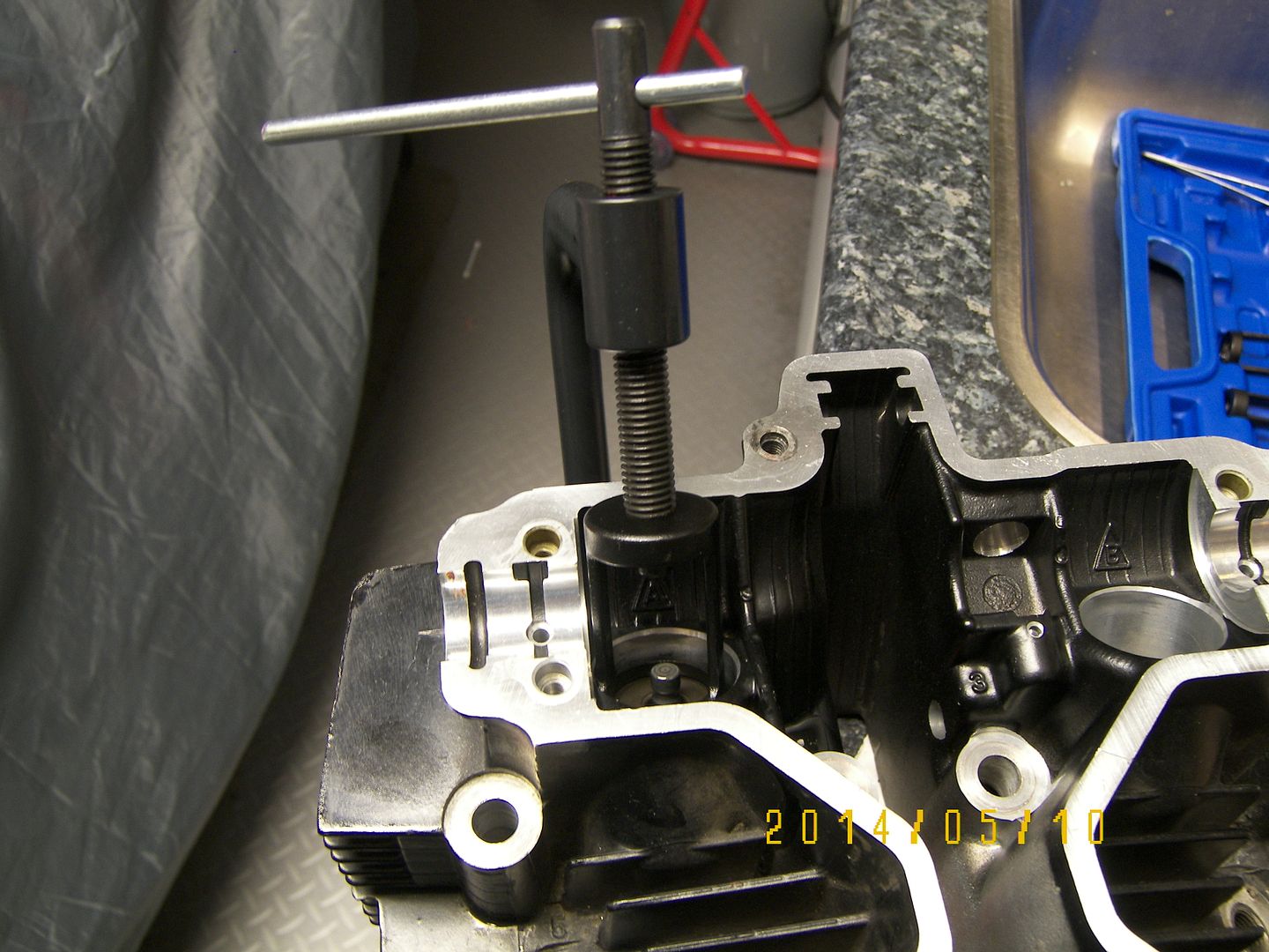

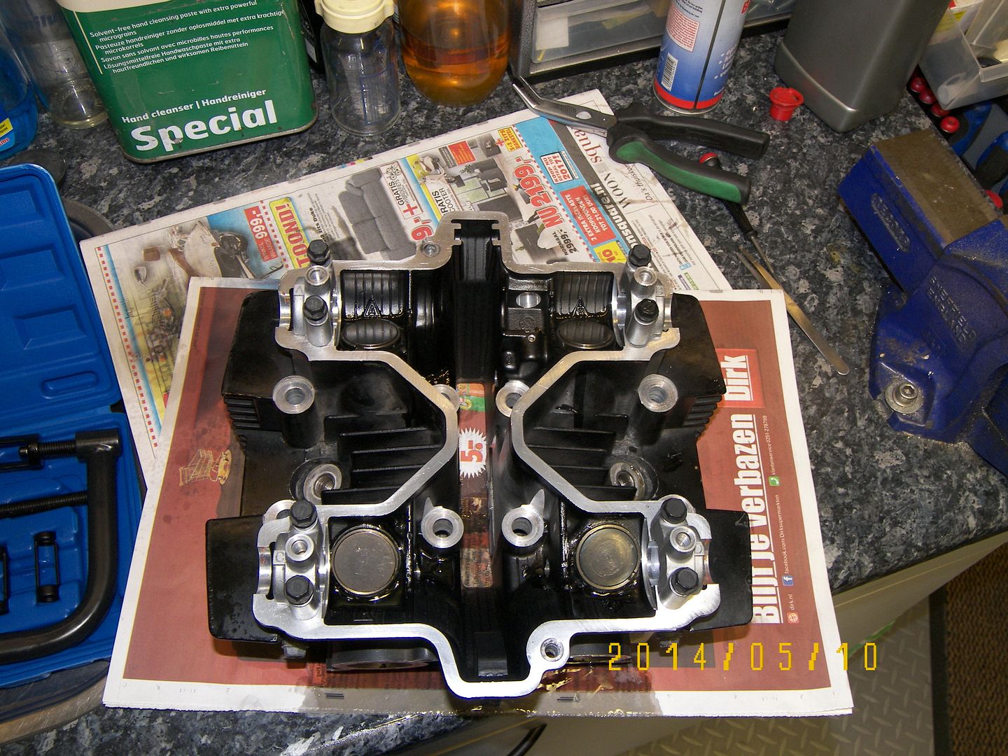

Als eerste maar eens de kleppen er weer terug inzetten. Kleppen zijn allemaal opnieuw ingeslepen. Hiervoor hebben we een handige tool.
Uiteraard met nieuwe klepseals.
En een dapje vet om de spies te laten "plakken"
Dat dan 4 keer
En weer klaar.

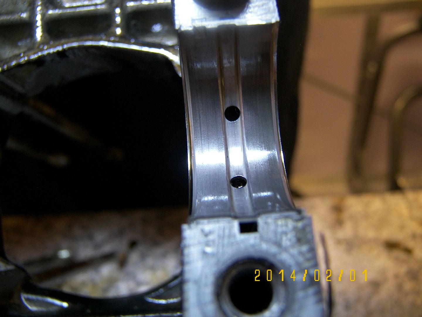

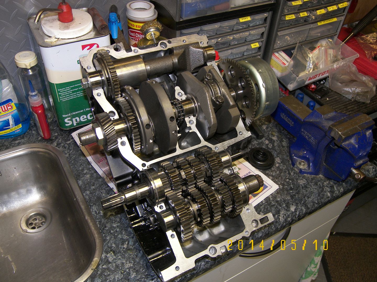

Vervolgens het carter voorzien van nieuwe glijlagers.
Vergeet de olie sproeiers niet, en een nieuwe O-ringetje (inimini)

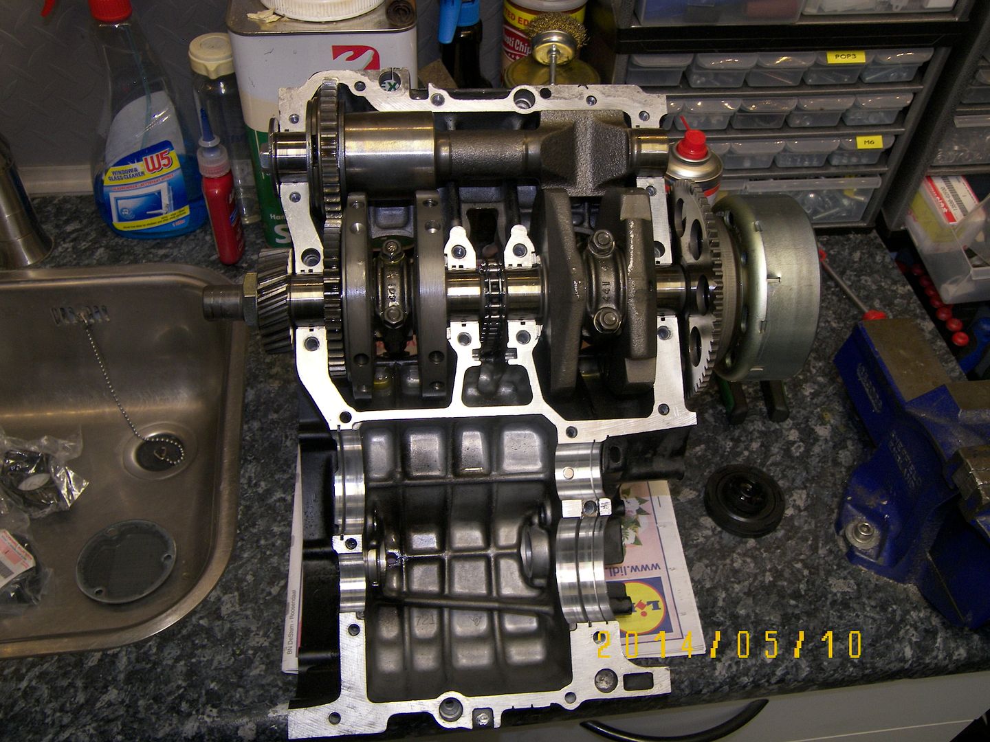

Krukas en balans as weer terug erin.
Vergeet ze niet uit te lijnen!

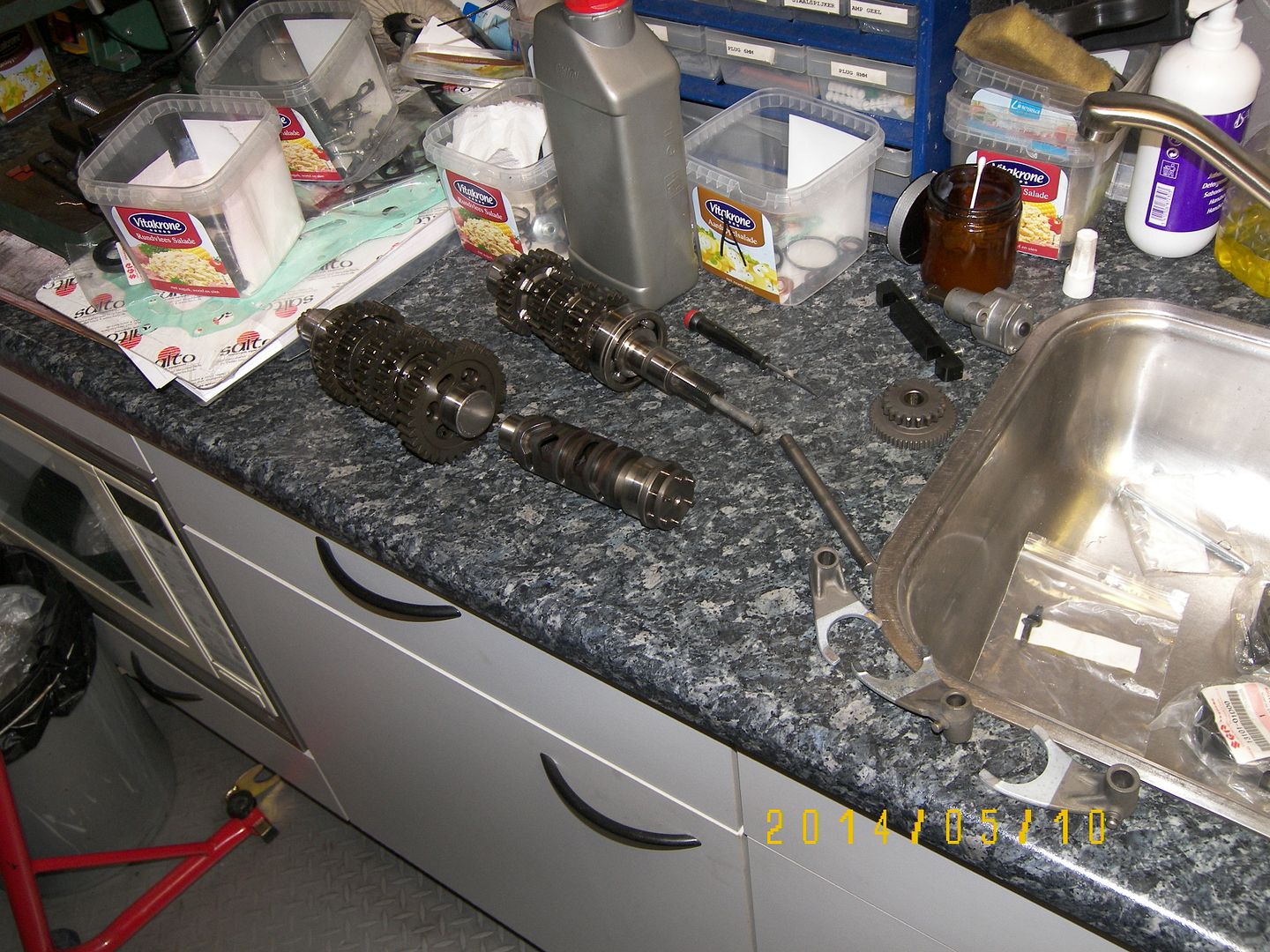

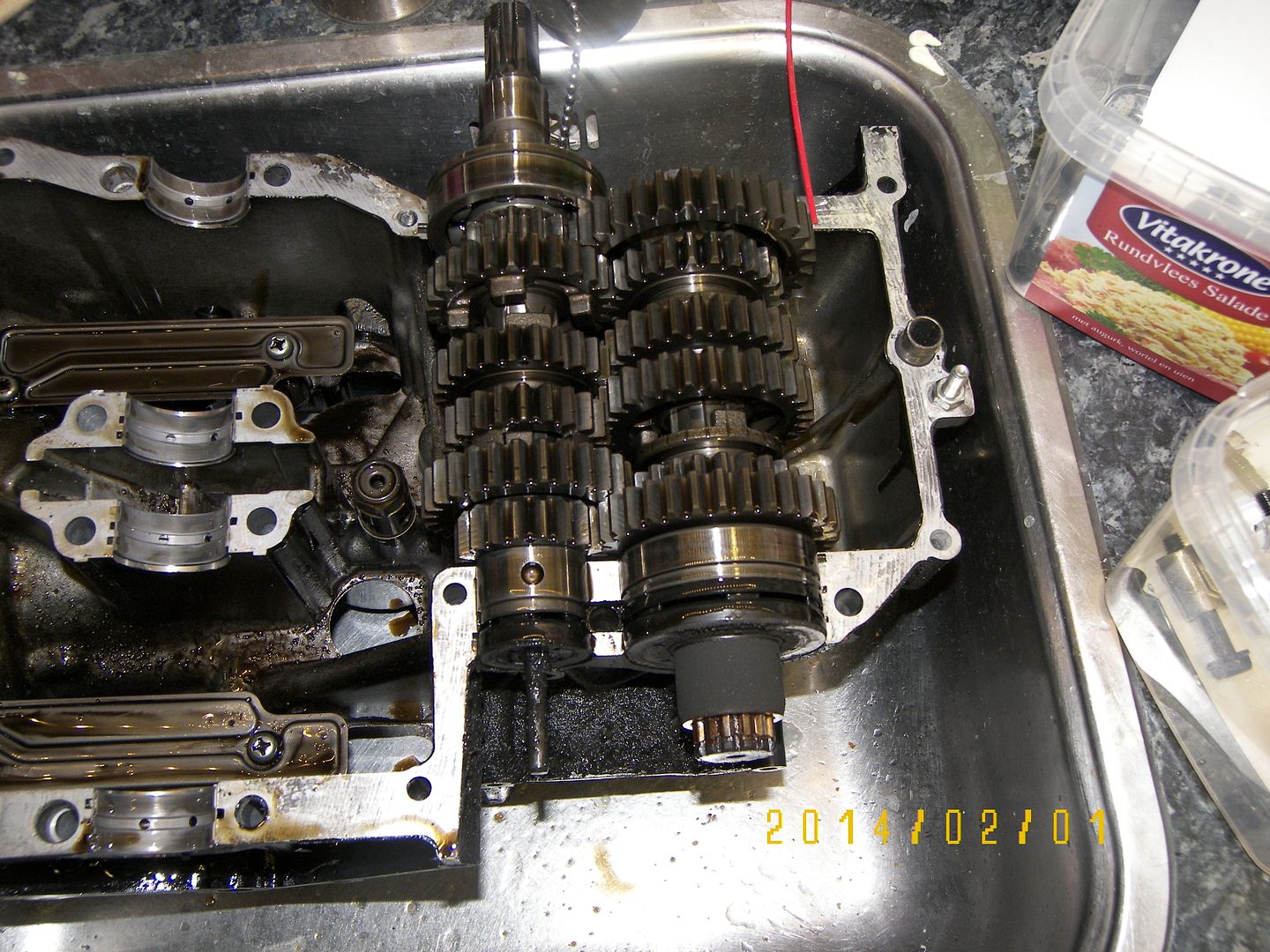

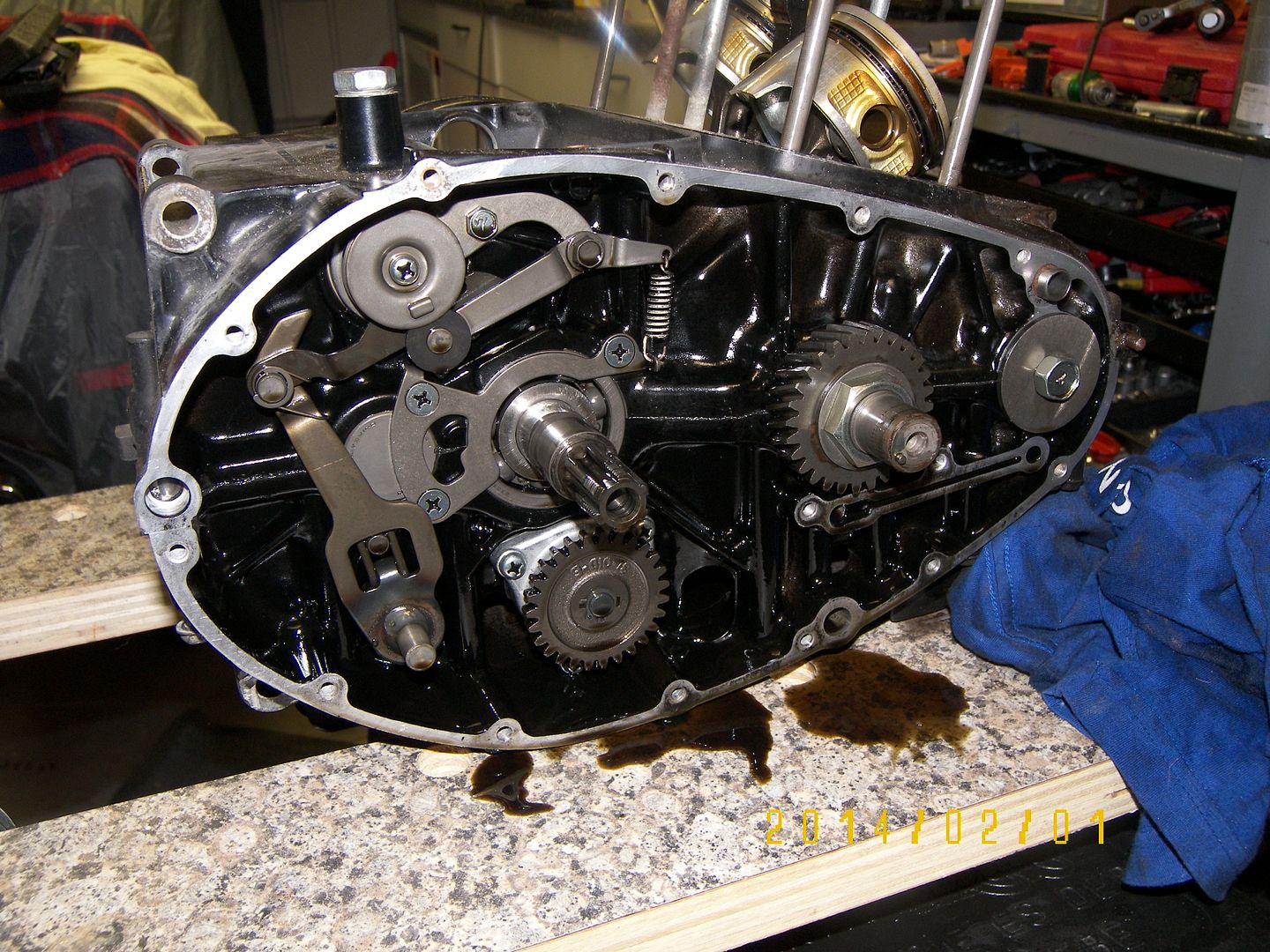

Volgende puzzel de versnellingsbak weer terug.
Eerst de schakelvorken goed terug erin.

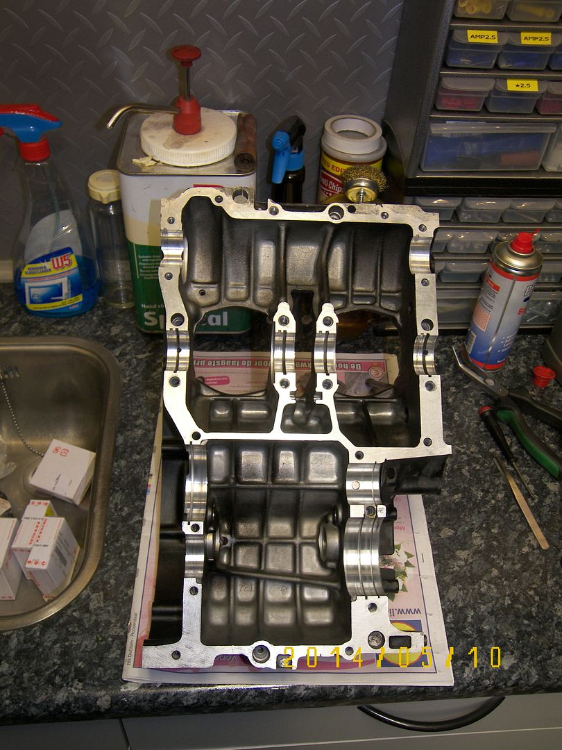

Daarna de bak erin. Effe kijken of alles draait en schakelt. Daarna wat olie erover.
En hij kan weer dicht.

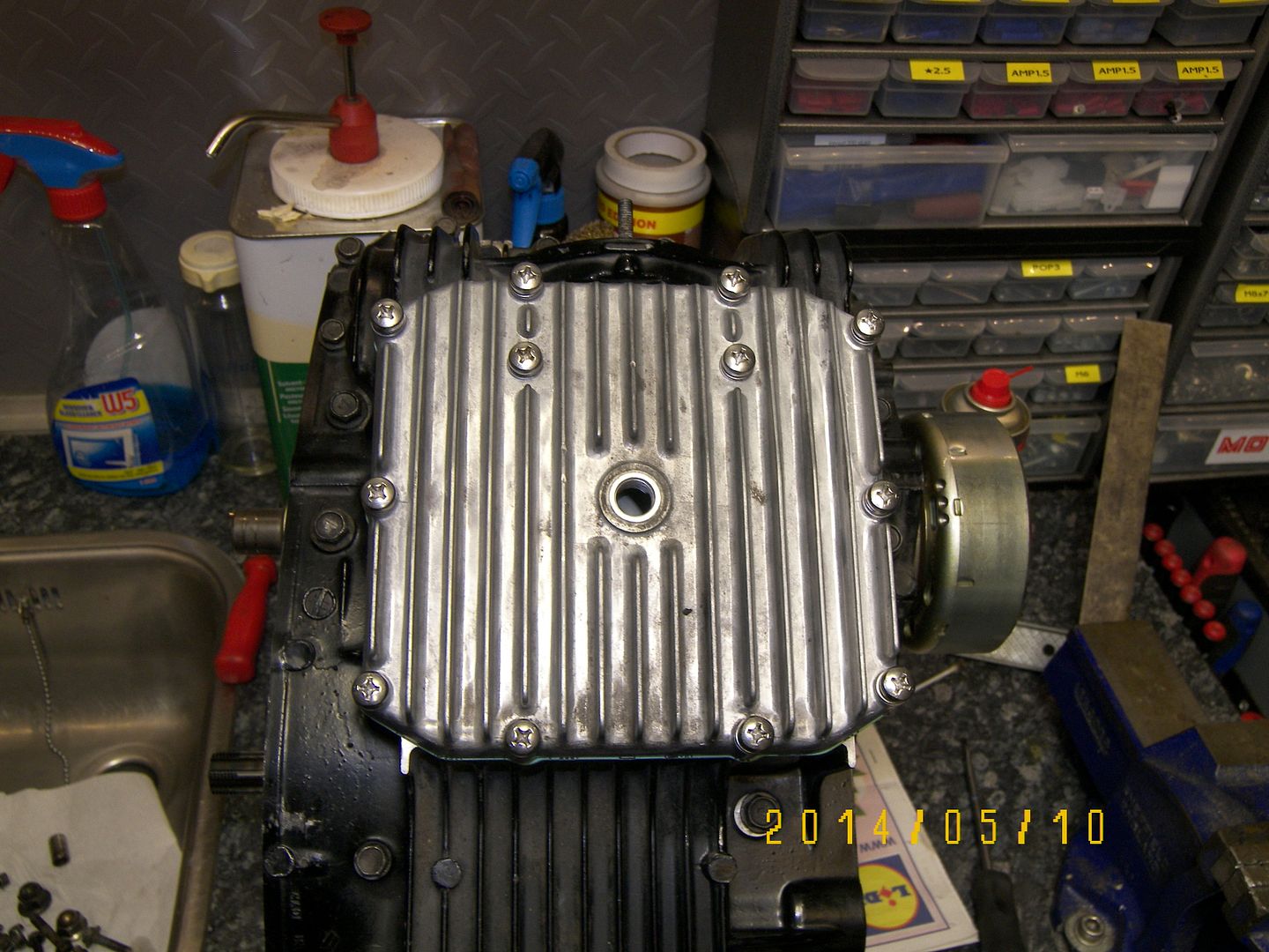

Oliepan er weer onder. Vastgezet met RVS schroeven, oude bouten waren aardig verroest. Wel met isolatie pasta erin anders krijg je later het NOOIT meer los!

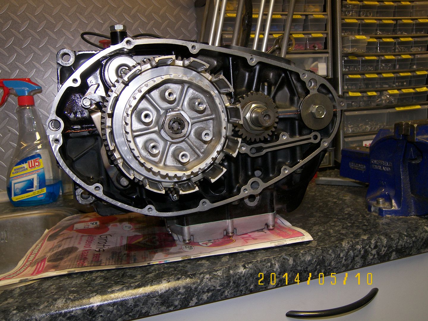

En de hele rattaplan weer terug. Aangezien ik de koppelingsplaten niet in de olie geweekt heb moet ik die morgen doen.

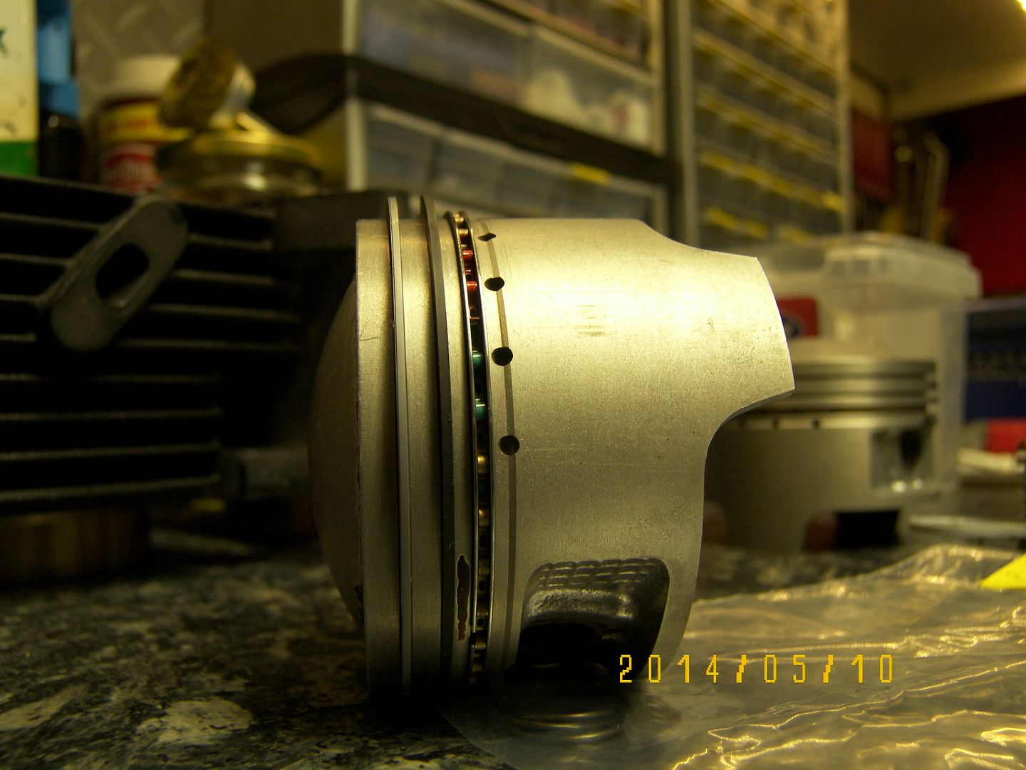

Nieuwe zuigerveren.
Doekje onder de zuigers tijdens het plaatsen van de clips bij de piston pen. Doe eerste de binnenste, dan de zuiger plaatsen en dan de pen en de laatste clip. Als je de binnenste clip dan pas probeert te plaatsen is dat heel lastig. Nooit oude clips hergebruiken!
Dat dan 2 keer en de zuigers zitten weer vast.

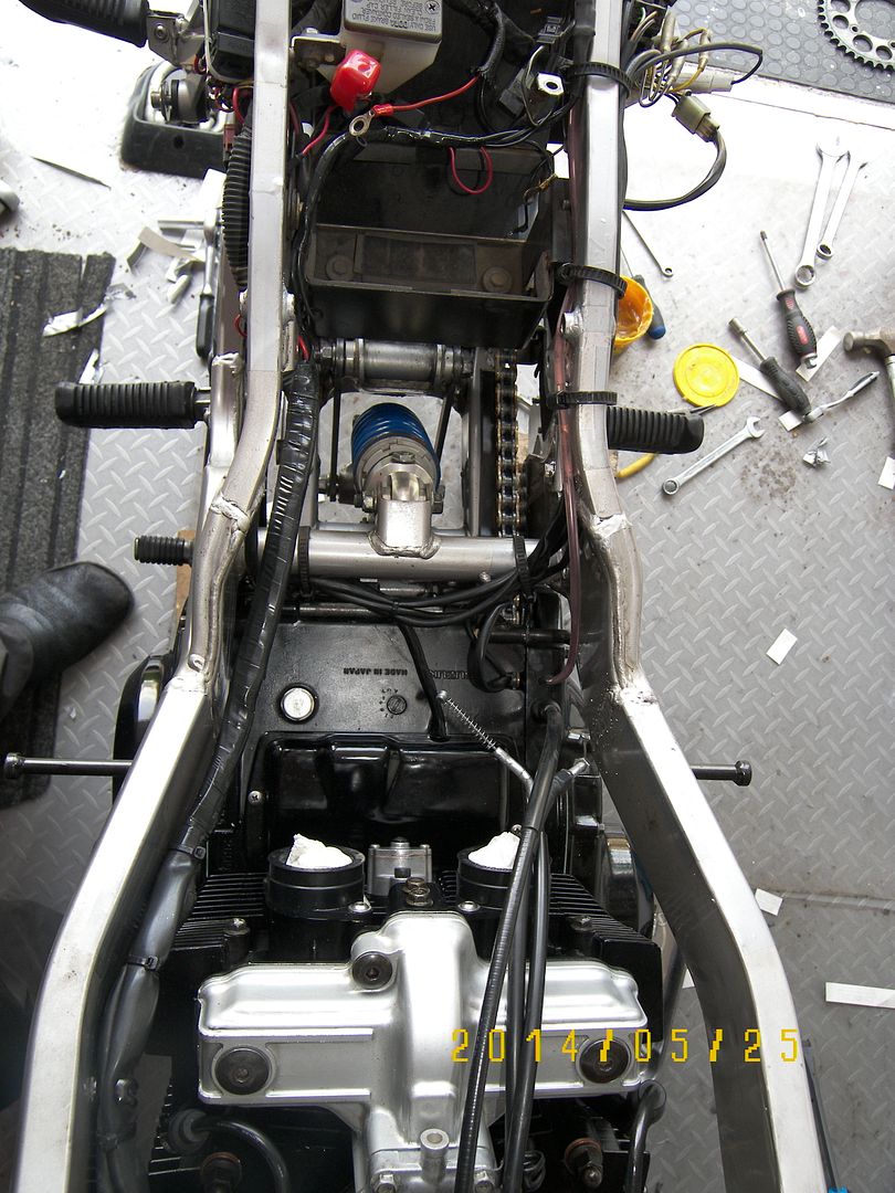

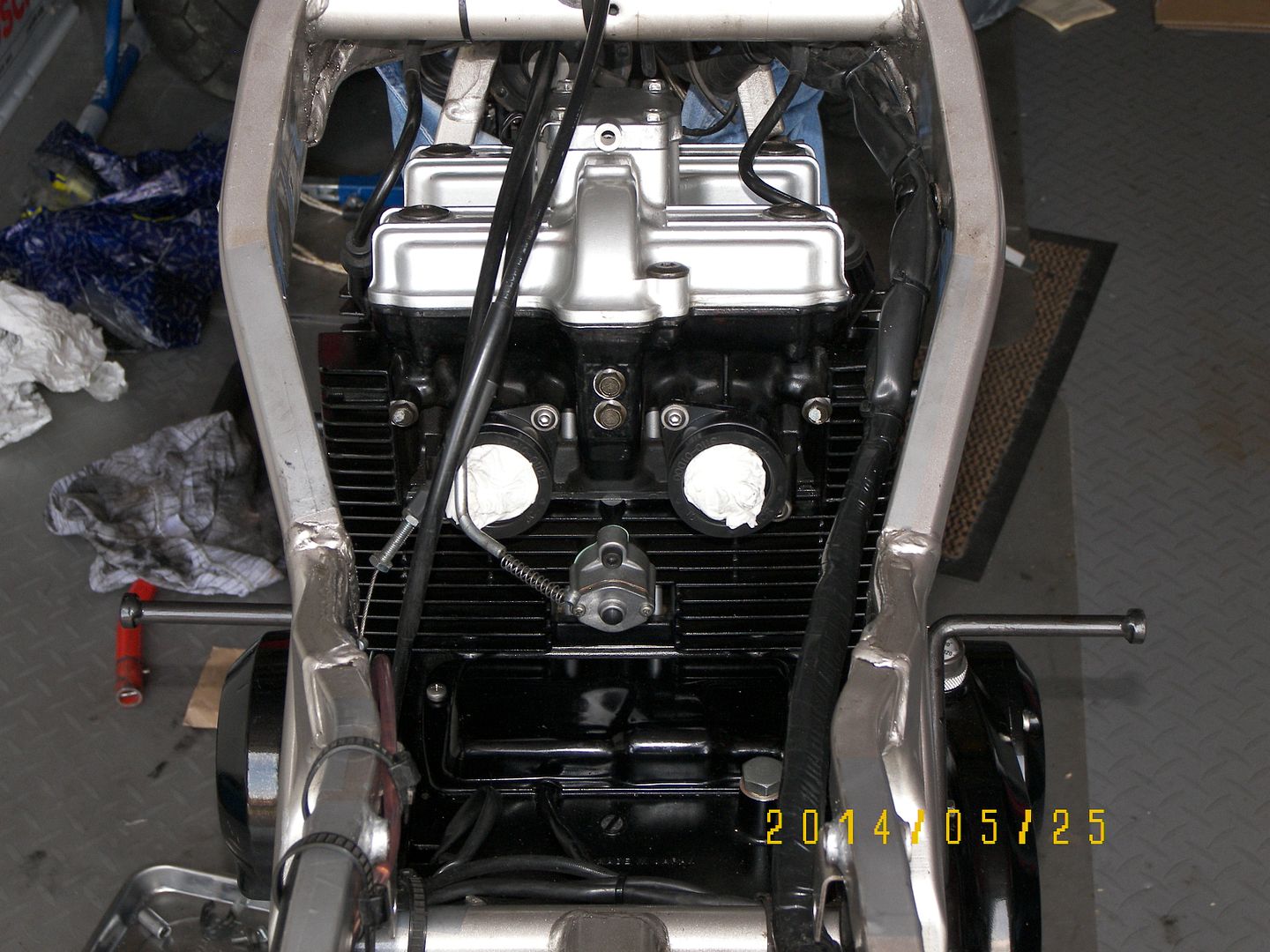

Gedaan:

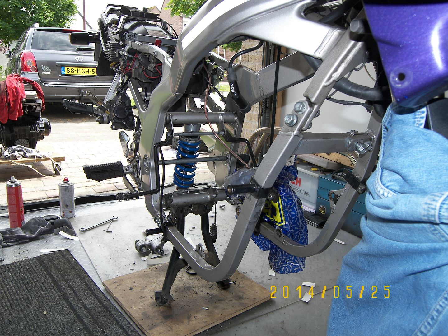

Reserve blok eruit.
Frame schoon gemaakt en bijgewerkt.
Alle delen van de achtervering schoongemaakt en opnieuw ingevet.
Alle bouten schoongemaakt.
Nieuwe ketting gemonteerd.

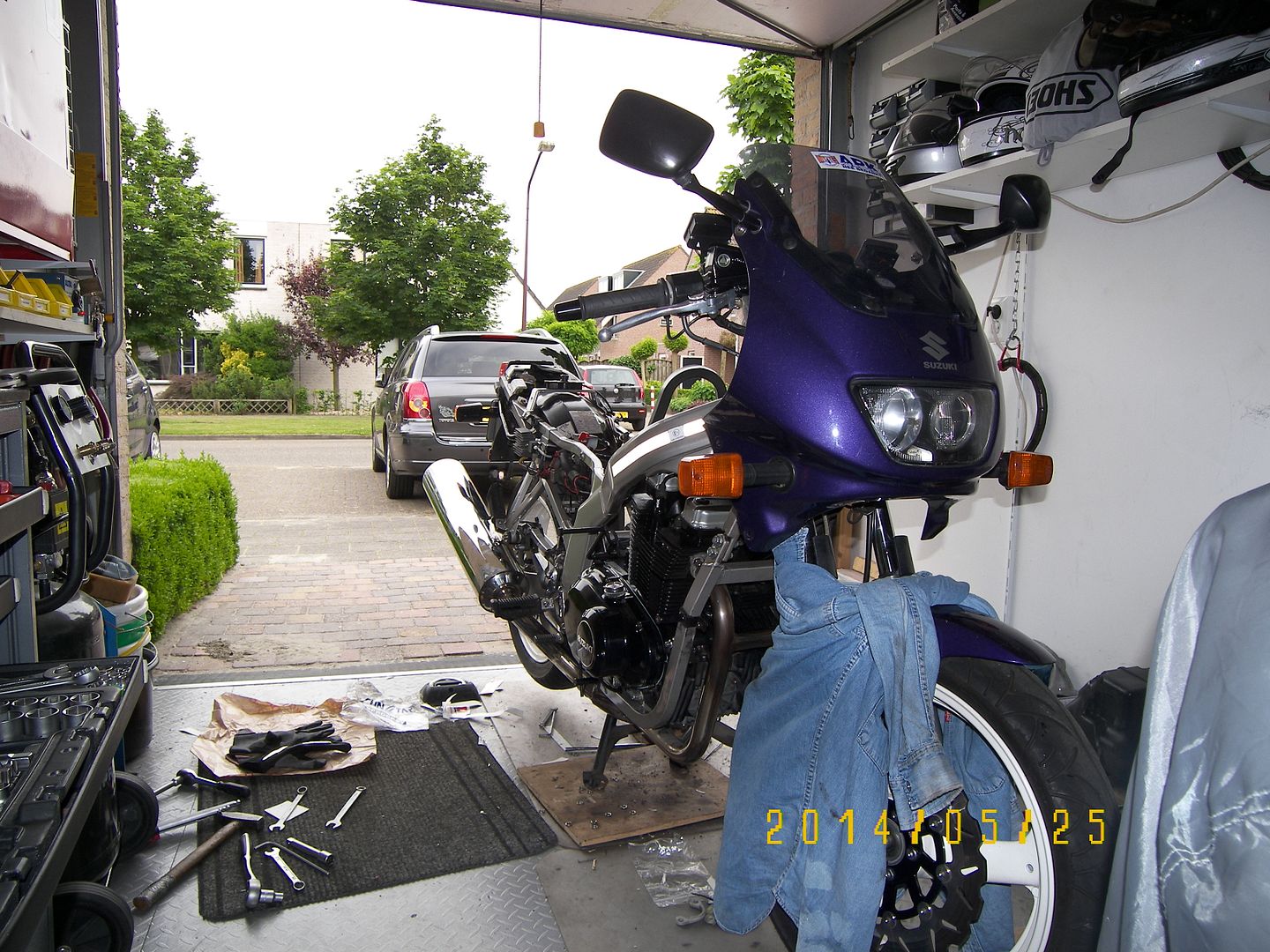

Originele blok weer erin
Bekabeling goed gelegd.
Uitlaat weer gemonteerd.
Nog te doen:
Carbs schoonmaken
Alles weer monteren en kijken of ie wil lopen........... :?:

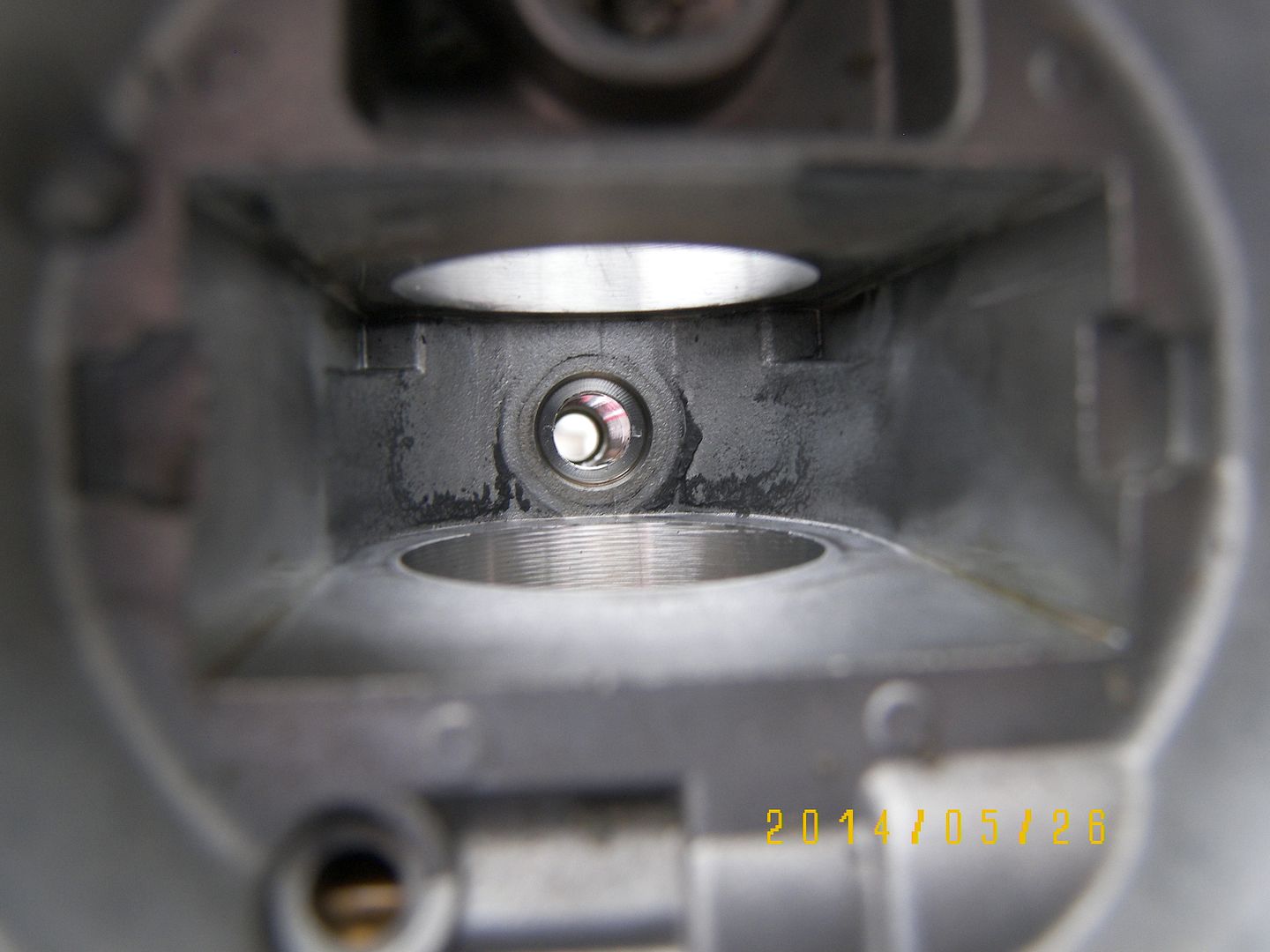

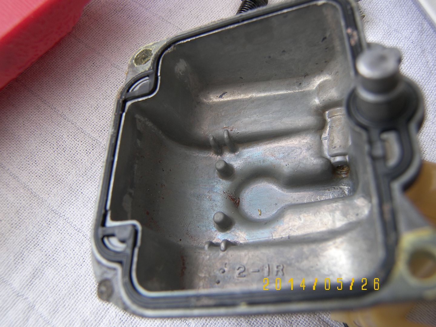

Carbs gedaan vandaag.
Flinke zooi gevonden.
Gelukkig geen roest gevonden in de vlotterbak (vorige keer wel trouwens!)

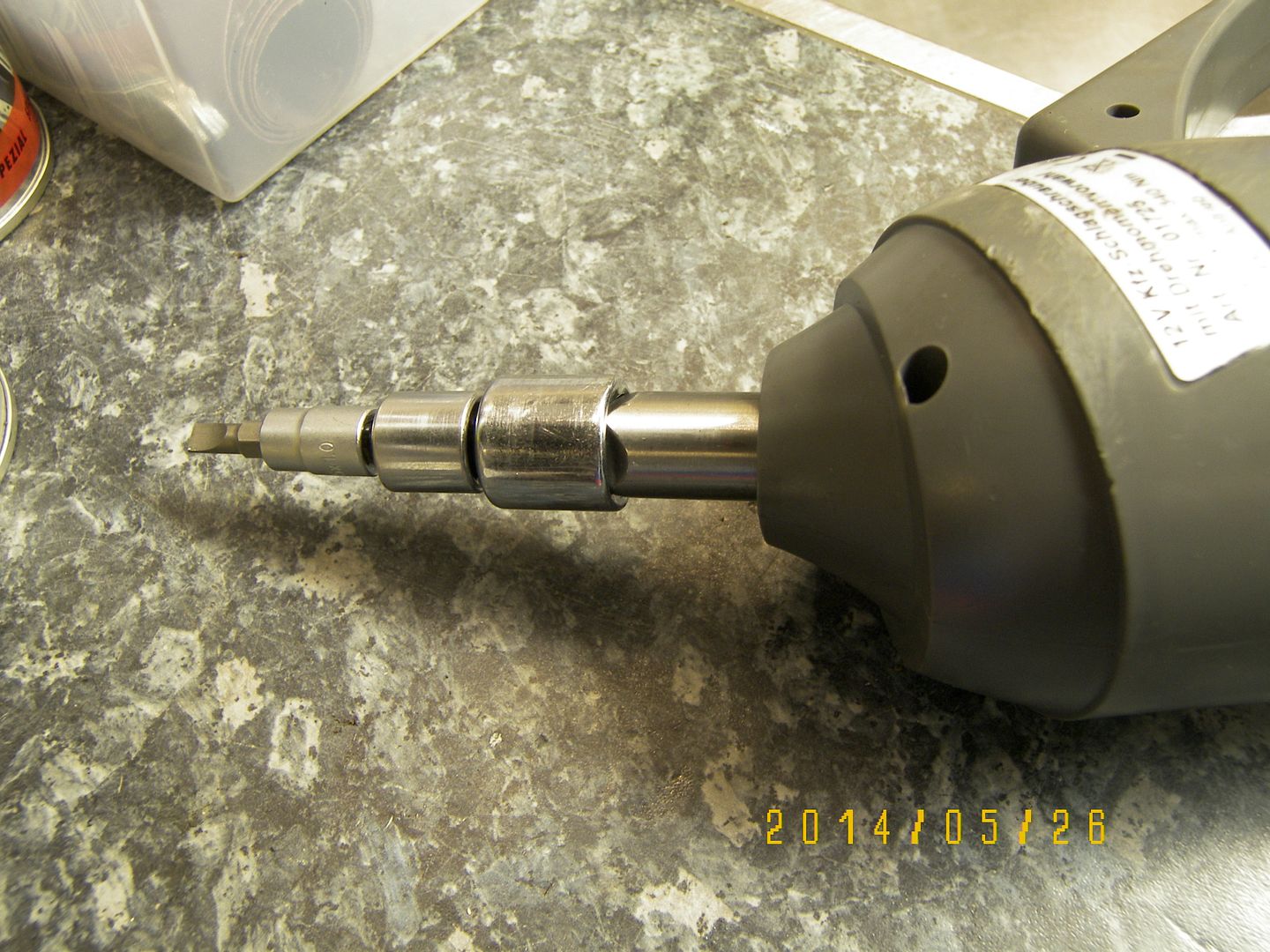

Kl*te pilot schroef was er niet uit te krijgen met normale (goed passende) schroevendraaier. Uur aan het pielen geweest, toen uiteindelijk dit geprobeerd.
Electrische slagsleutel op de laagste stand (80Nm) en het werkte
Alles in er elkaar gezet, alles weer op de motor, om er achter te komen dat de carbs lekken langs de vlotterbak :evil:
Alles weer los en uit elkaar :evil: Bah wat een pokke klus. Gelukkig had ik nog een pakking reserve liggen. Wederom alles gemonteerd, weer een uur verder. pfff

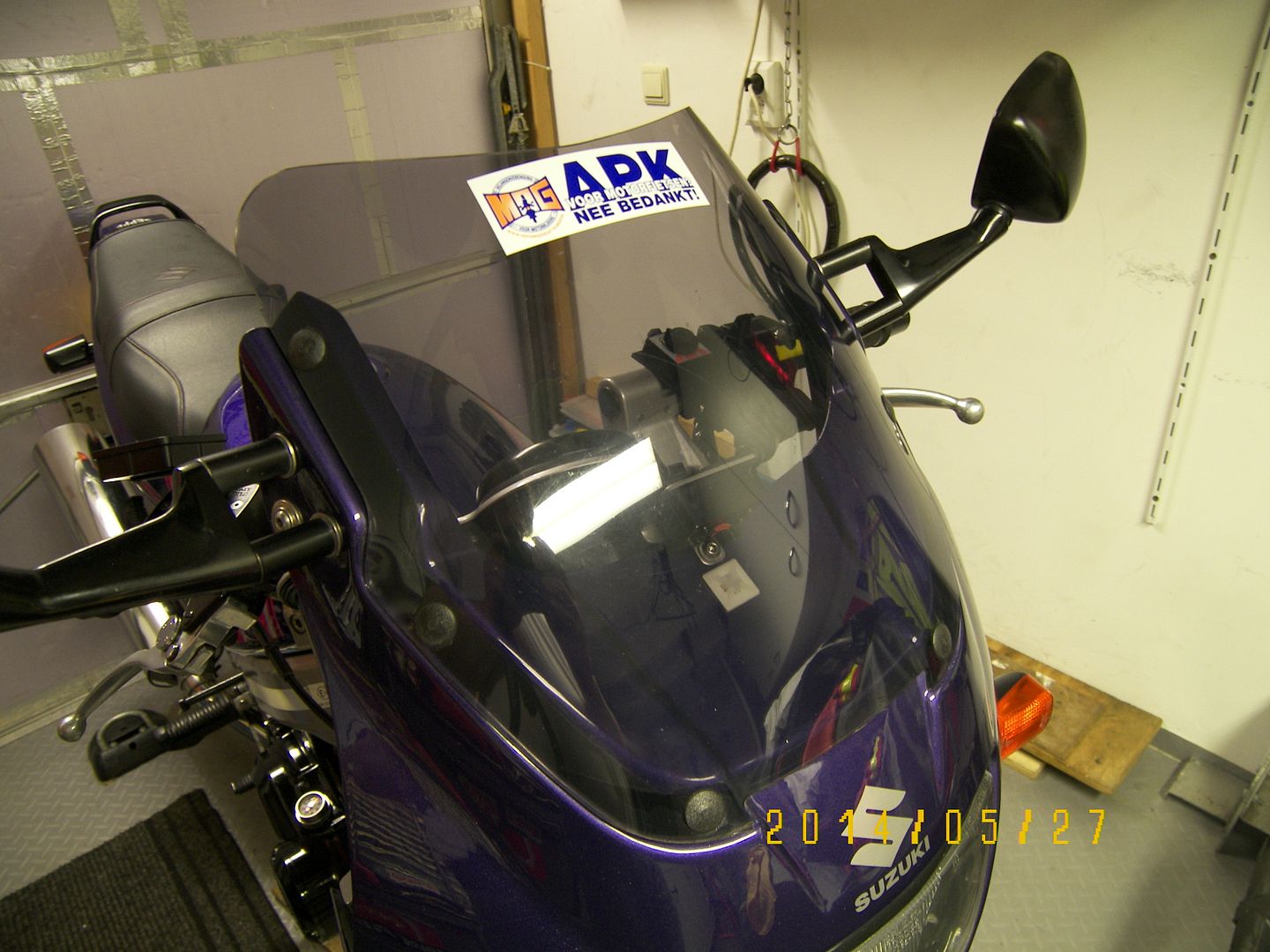

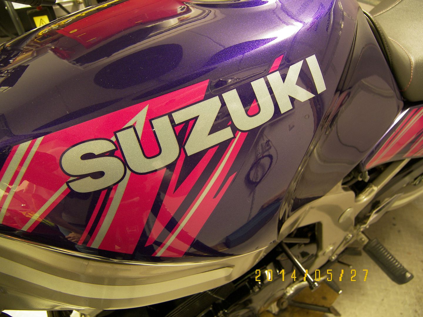

Ruitje met speciale polijstpaste voor kunststof schoon gemaakt:

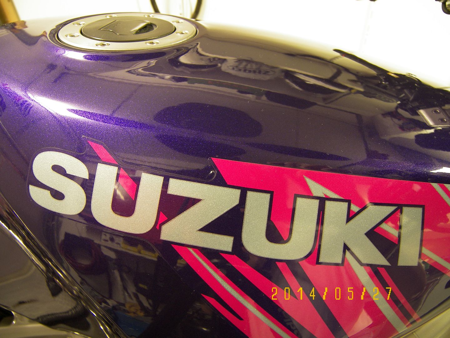

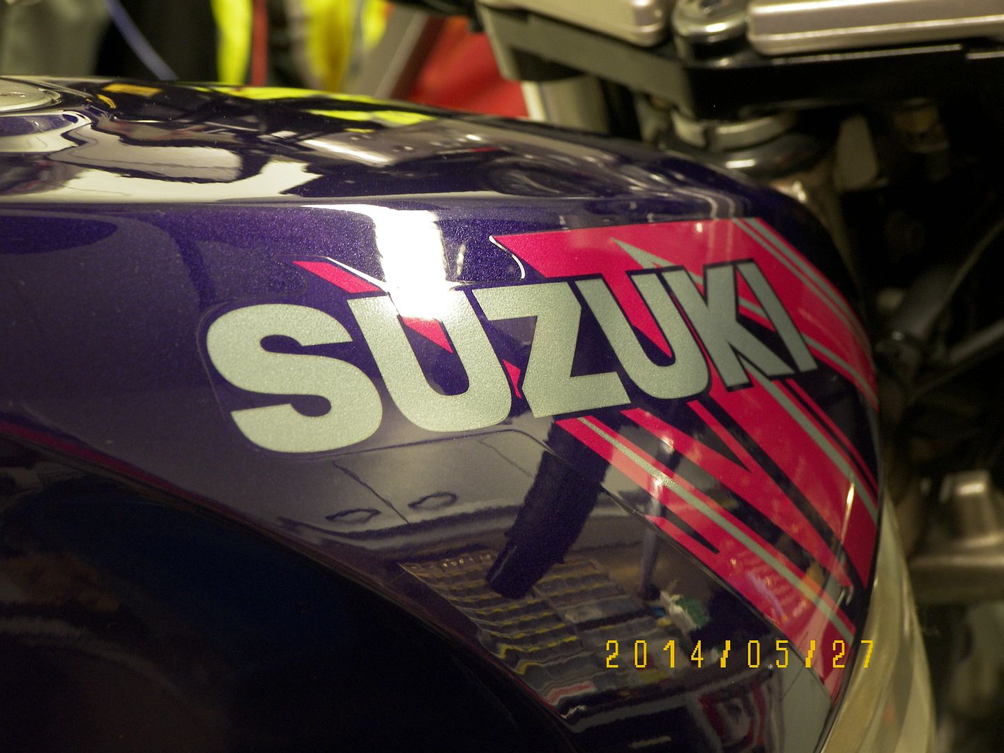

Tank met "scratch remover" bewerkt. Werkt goed!
Cockpit (zoals in de folder :yes: )

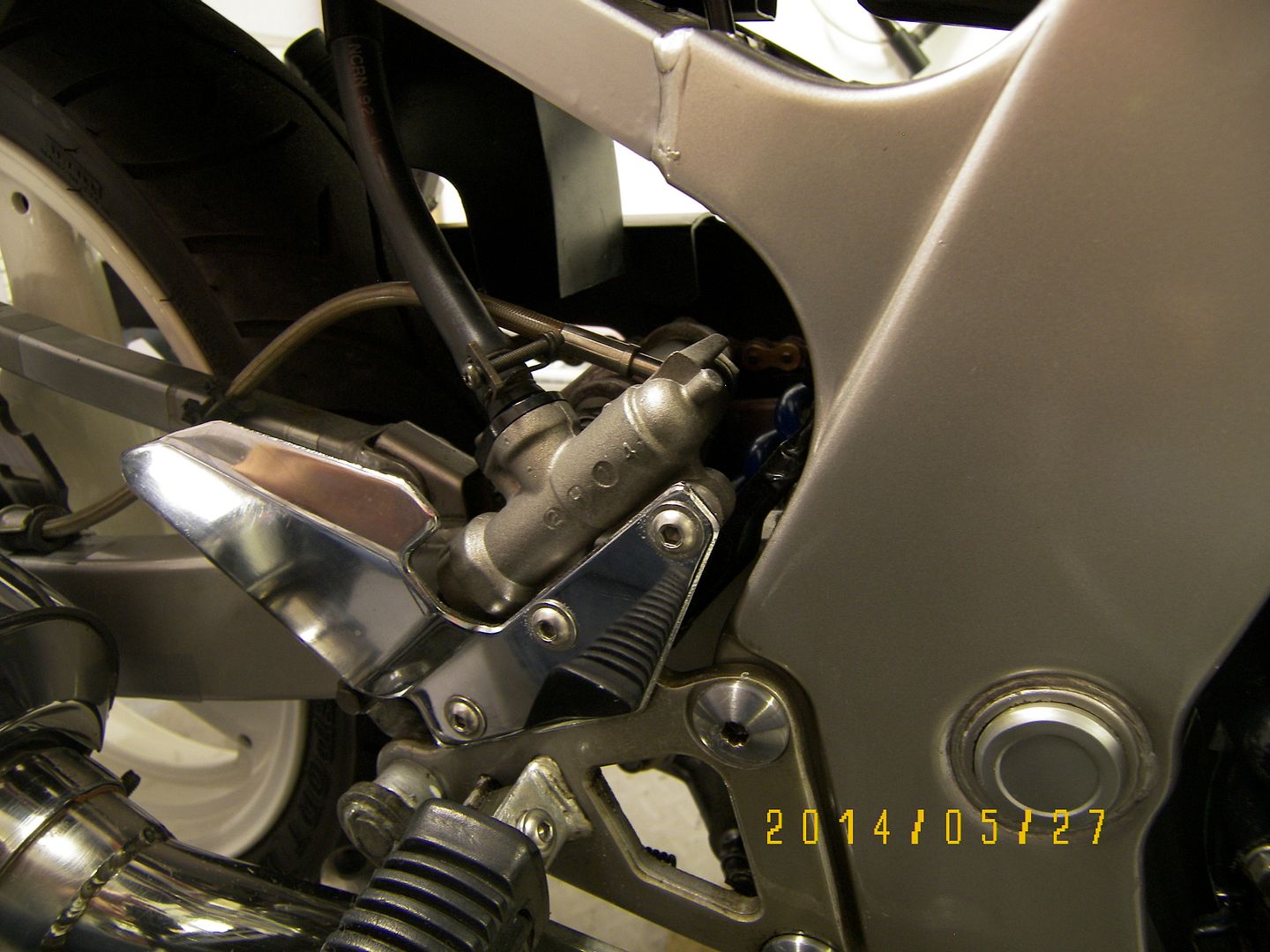

Rempedaal

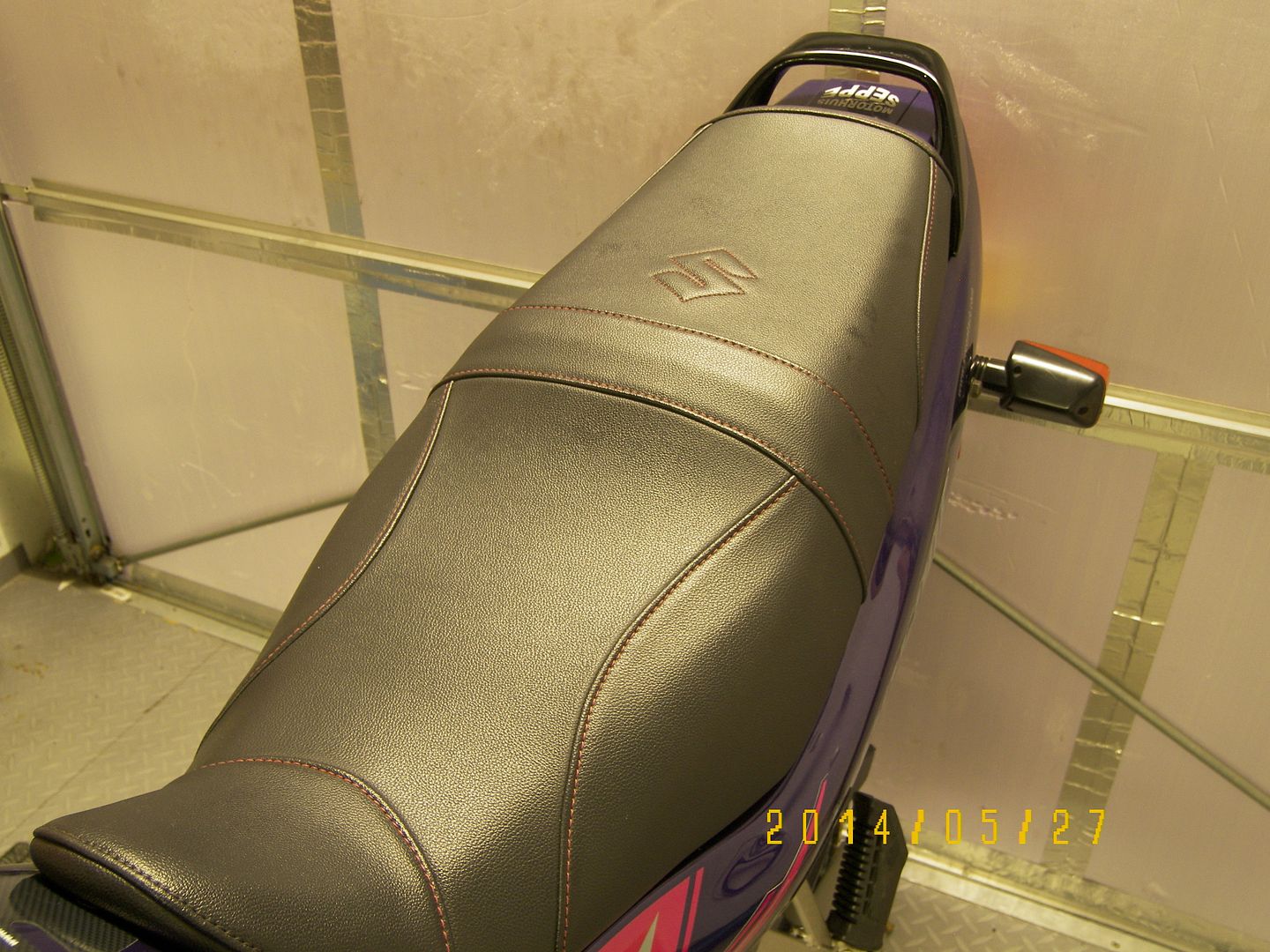

Zadel goed schoongemaakt met warm water en afwasmiddel
