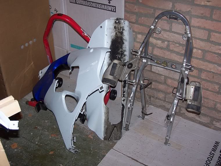

tsja ik had nog geen foto's geplaatst en wilde dat pas doen wanneer alles klaar was maar dan zijn we wel ff verder denk ik zo :D

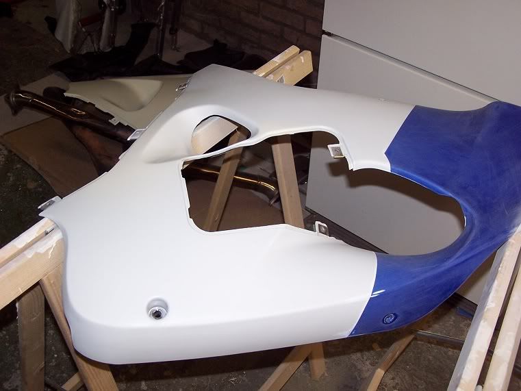

Bij deze dus, foto's van voor en tijdens de werkzaamheden

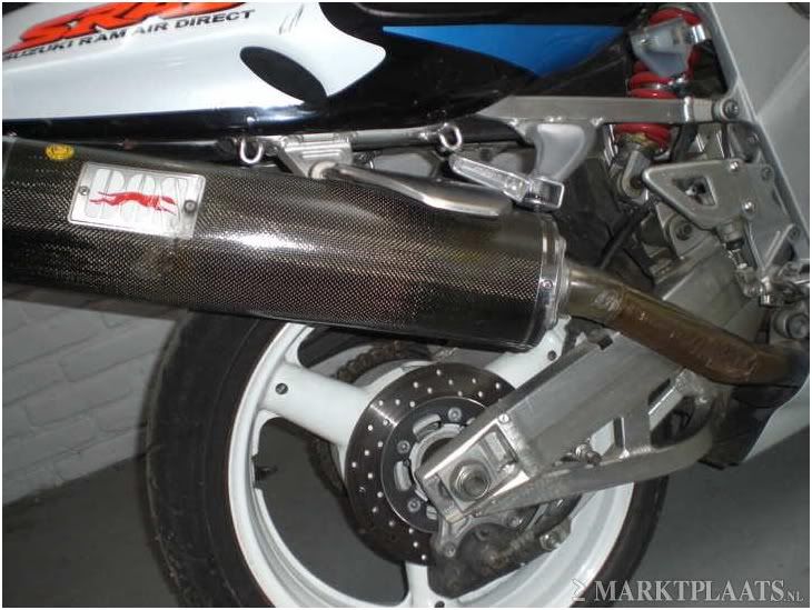

Onderstaande zoals ik hem gekocht heb
De schade zit dus rechts, kuip/demper/uitlaatbocht/kont

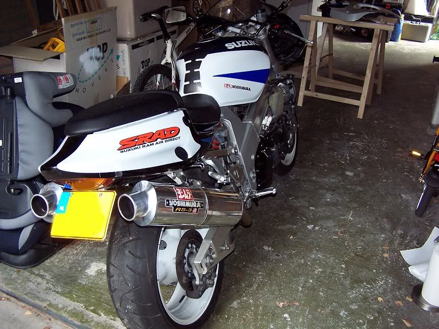

Eerste stap gezet, bochten + alle pakkingen vervangen en de bos dempers vervangen door yoshimura RS-3's
De sticker op de tank zit er puur ivm een kleine beschadiging waar wat roest is ontstaan, ff afdekken zeg maar tot we aan de tank beginnen ;)

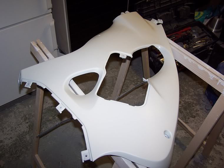

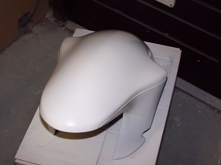

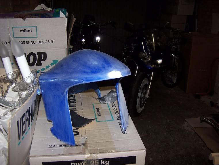

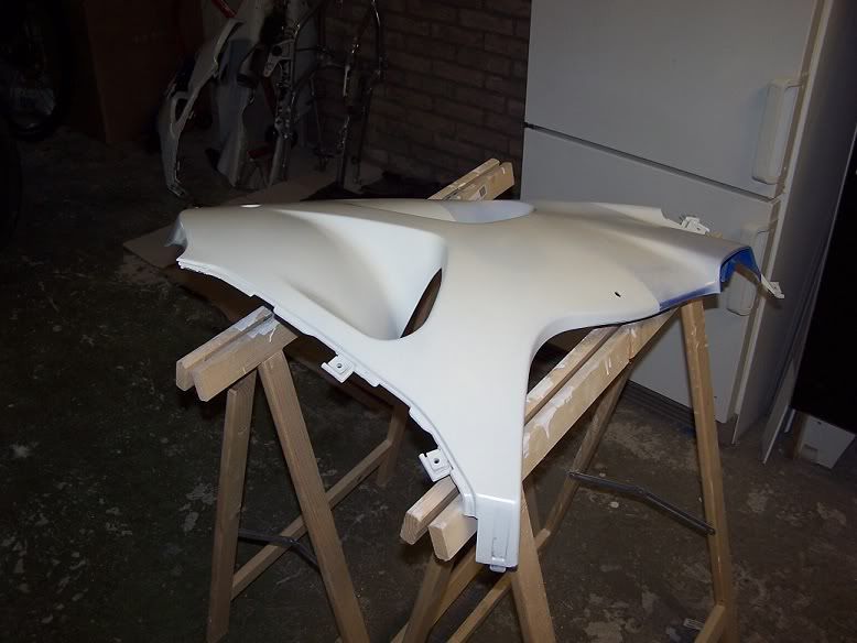

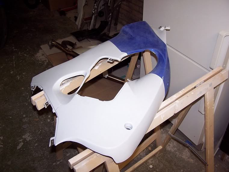

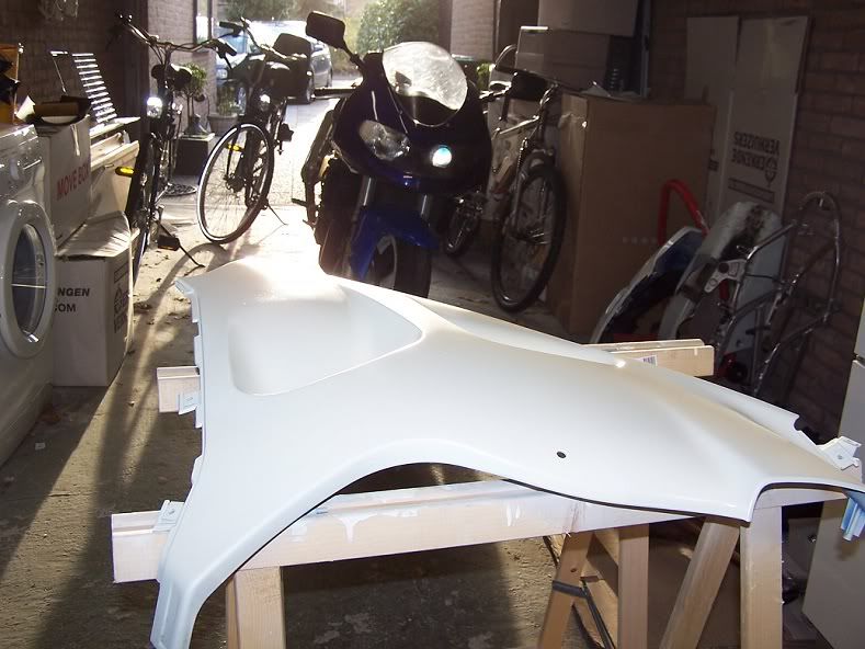

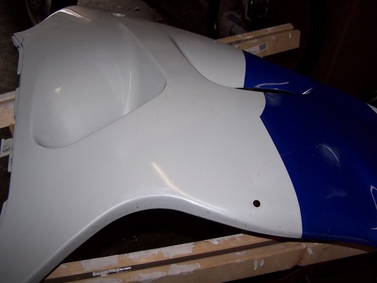

Daarna het eerste deel van het kuipwerk gedemonteerd, geschuurd, strakgezet en in de grondverf gespoten, de schade is niet echt goed te zien maar de rechter kuip heeft aardig wat averij opgelopen
Wat er dan vanaf gekomen is, het subframe heb ik voor de zekerheid gekocht, mocht het toch krom zijn
Grote kans dat ie gespoten gaat worden in het wit maar daar ben ik nog niet helemaal aan uit
Het blok is op een enkel zweetpuntje na in topstaat, filters, olie, bougies etc worden nog vervangen
