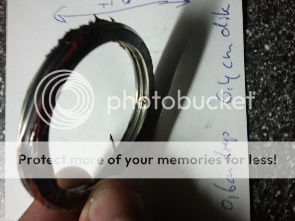

Hebbez
Beetje beschadigd! Iets van 5cm diameter en 0,6cm diep en 0,4cm breed. Met ribbels. Dit om bij vastdraaien van de bouten in de flens in de vorm mee te gaan.
