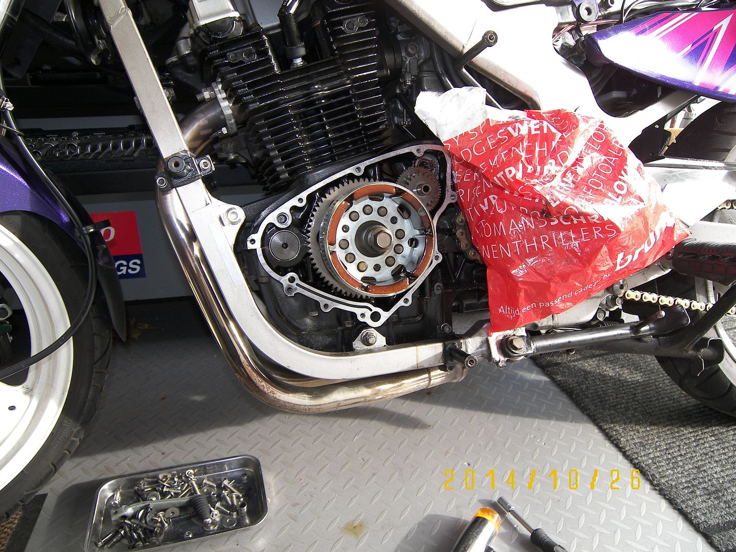

Zie hier de rotor (het rond draaiende gedeelte) van mijn GS500 (TL1000 is hetzelfde)
Je ziet de magneten (6 stuks bruine gedeelte) keurig netjes zitten.

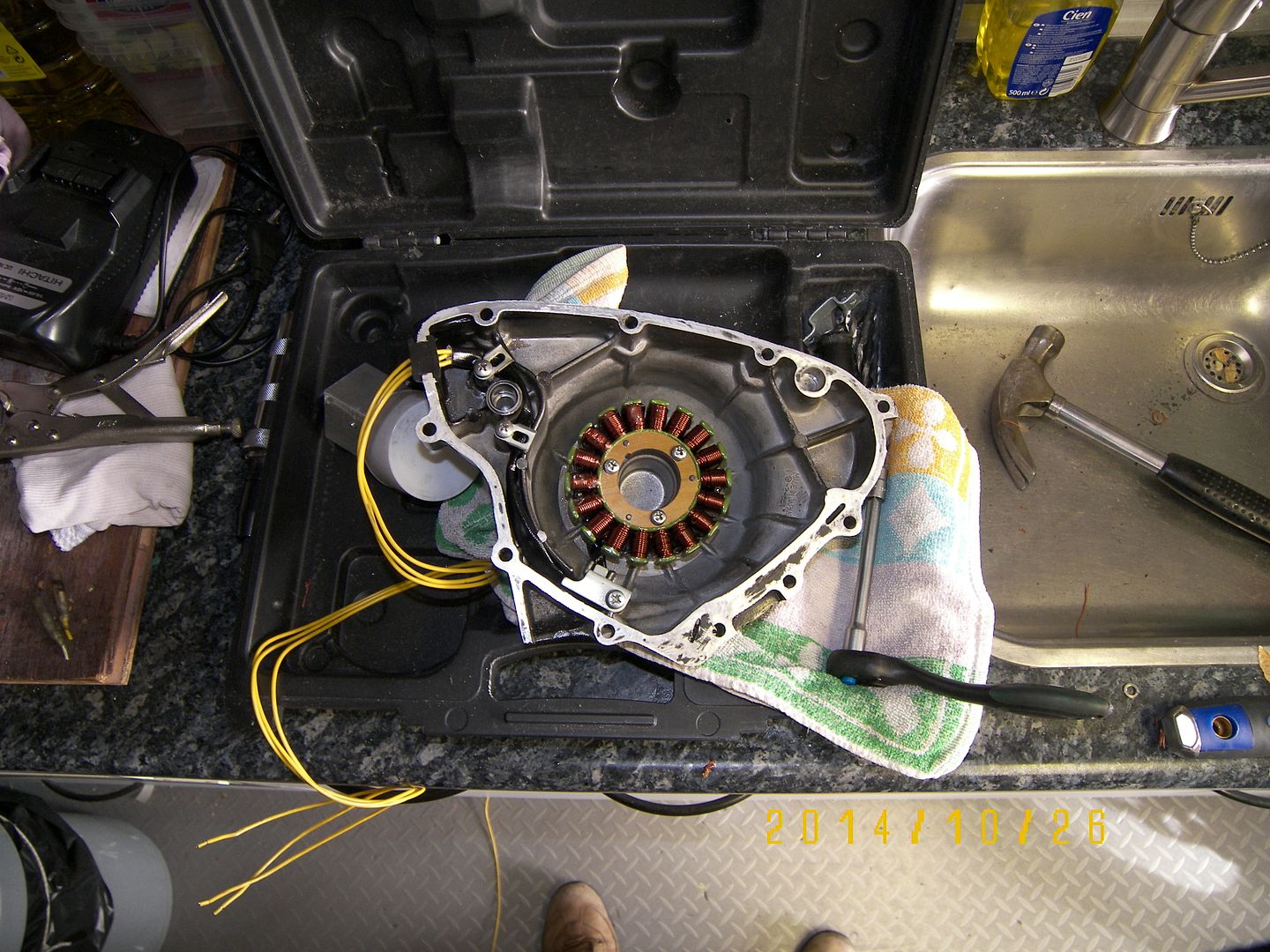

En hier de stator (het stilstaande gedeelte) van mijn GS500 (TL1000 is hetzelfde)
Constructie is dus als volgt:
De rotor bevat permanente magneten (daarom trek je die ook zo moeilijk van de motor af) die rond de stator draaien.
Hierdoor wordt er in de stator een spanning geïnduceerd.
Deze spanning ligt rond de 50VAC, wissel spanning dus.
Er komen 3 draden uit de stator, dus het is een 3 fasen wisselspanning.
Deze wissel spanning wordt gelijkgericht en gebruikt om de accu te laden. Is de accu leeg dan gaat de volledige capaciteit naar de accu.
