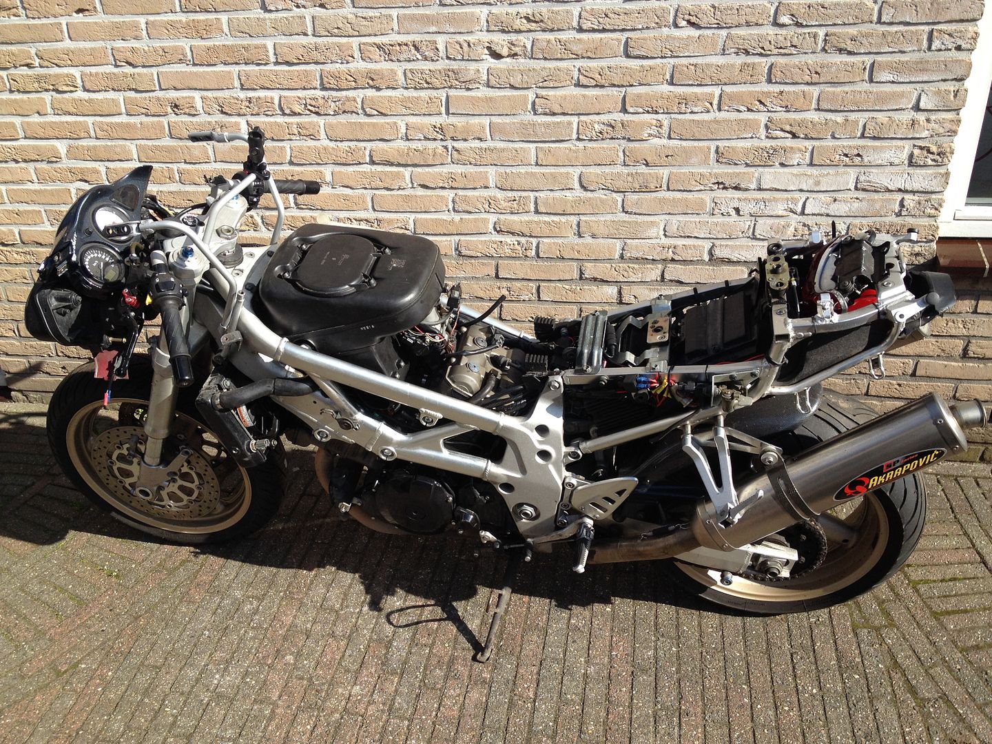

Zo aangezien ik ook aan het klussen ben aan m´n TLS ook zelf maar even een topicje openen ;)
zoals bekend bij de meesten heb ik in 2010 mijn '99-er TLR getotalled :cry: en na mijn herstel 2 jaar later een '97-er TLS aangeschaft. Redelijk standaard, maar wel met Akra's (ongeveer geplaatst zoals op een R), een bellypan en een donkere kuipruit. En hoewel ik nog steeds de R een fantastisch mooie fiets vind, moet ik eerlijk bekennen dat de S ook niet tegenvalt. Je merkt toch wel het gewichtsverschil. Alleen een eindschot zoals de R heeft de S niet.
Maar goed, er valt hier en daar nog best wat te modden (had ik ook aan m'n R gedaan), en ik heb de resten van de R als donor, dus genoeg om hier af en toe wat te melden.
Wat heb ik totnutoe gedaan (afgezien van Pilot Road 3 2CT's, TPS setting en TB-sync):
    de fuelfilter mod (eenvoudig vervangbaar benzine filter in de aanvoerleiding buiten de tank)
    vent-mod (achterste klepdeksel, slangen en oliescheider van de R)
    temp-mod (thermostaathuis van de R (met voeler), waterpompdeksel van een '98-er S en thermostaat van een DL1000 (88 graden))
    charge-mod (via een relais rechtstreeks de accu aansluiten op het laadcircuit om de slechte bekabeling te omzeilen)
    + mod (bobines rechtsreeks (via relais) met de accu verbinden)
    - mod (extra directe aarding)
    airbox mod (de flapper inclusief alle bediening weg en zoveel mogelijk vrije doorstroming)
Verder heb ik nog een dubbele USB aansluiting vóór en de voeding voor m'n nieuwe chinese navigatie aangelegd :)
Er komen flush-mount LED knipper vóór in de kuip en nieuwe LED knippers achter naast de nummerplaat (heb het relais al vervangen).

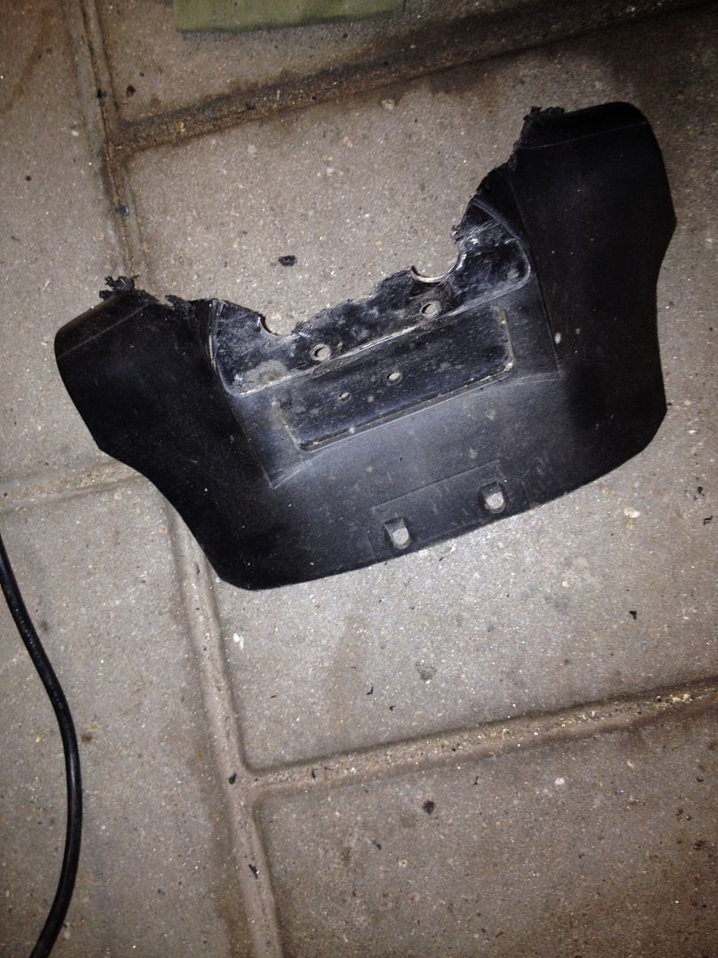

Momenteel ben ik bezig om de resten van het achterspatbord te laten verdwijnen en de voorremmerij van de R over te zetten.
Nieuwe voorveren (WP) zijn binnen en de achtervering om de rotatiedemper te vervangen is ook onderweg. Een Gipro is besteld en waarschijnlijk gaat er ook een powercommander komen (ben nu toch bezig :o )
zo stond ie er gisteren bij, helaas niet rijden met dit super weer #-o, maar we zijn weer aan het opbouwen :D
Uiteraard zijn er nog wel meer wensen ;)

Ik beperk me in eerste instantie zoveel mogelijk tot het verbeteren/aanpassen van de techniek. Op dit moment is het einde in zicht idd, als de tank nu wel afdicht moet ik nog een nummerplaathouder maken, de pinkers monteren, en de voorremmen inbouwen/ontluchten (is toch wel handig :D ). Dan is het kappen erop en gaaaaan 8)
Afwachten hoe ie loopt dan met zoveel adem ;)

Vandaag eindelijk zover dat ik de kappen er weer op kon zetten (overigens welke dronken kabouter heeft dat belachelijke kuipsysteem bedacht? die is duidelijk ontslagen want bij een R gaat het wel 5x beter ](*,) ), ben nog niet aan rijden toegekomen. Het kontje staat iig veel beter zo imho =D> .

Zo net na het werk even een klein rondje gedaan, maar dit is werkelijk een groot verschil hoor. Hij loopt makkelijk, hikt niet en trekt als een malle, voelt (en klinkt =D> ) al veel meer als mijn R. Ik denk dat ik eerst maar eens mn ecu laat remappen, hij loopt nu al zo netjes, kan alleen maar beter worden. Later maar een PC3 monteren, de uitgaven beginnen aardig op te lopen, moet wel een beetje hobby blijven.... ;)
